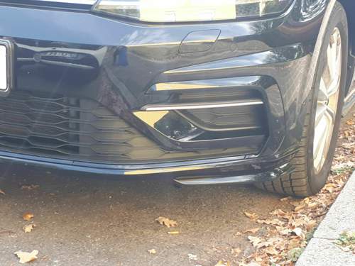

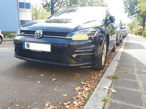

Guten Tag,
Undzwar habe ich einen Golf 7 GTD Facelift bj5/2017 mit allem drin (BlindSpot, Selbstlenkenden Einparkassist, Rückfahrkamera, Trailer assist, Stau Assist, Standheizung+FB, Doscover Pro, Virtuel Cockpit+Info, Dynamic Light Assist, uvm.) das einzige was ihm fehlt sind Nebelscheinwerfer.
Bin also zu VW gegangen und hab mir die Nebelscheinwerfer Nachrüsten lassen, die haben mir gesagt sie
können die Nebelscheinwerfer verbauen (kabelsatz hab ich von k-elektronic bestellt), aber Codieren können
sie es mir nicht, weil sie nicht wissen ob mein BNS das auch kann.
Der einbau ist fertig Codiert habe ich via VCDS die Leuchte 12+13 codiert (und bei Lasttyp „allgemeine LED“ genommen weiß nicht ob das richtig ist?)
Leider Funktionieren sie trozdem nicht.
Ich brauche anscheinend ein anderes BNS ist mir auch egal was das kostet ich will das meine Nebelscheinwerfer Funktionieren !
Leider kan mir VW nicht sagen welches BNS ich brauche es gibt so viel verschiedene ?
Auch bekomme ich keinen SVN Code um die Nebelscheinwerfer von VW zu codieren ?
Kan mir jemand weiterhelfen was ich nun tun soll :(
Ich kann mir nicht vorstellen das mein GTD der volle Hütte hat ein anderes BNS besitzt wie einer mit voller Hütte+Nebelscheinwerfer ? :)

Was hast du nun genau gemacht und verbaut?
Ich meine auch nicht die Pins mit B5 und B45, sondern die Pins direkt an den Nebelsteckern. ;)
Dort ist/war bei mir zusätzlich noch Plus und Masse vertauscht.
Da muss ja verppolt sein, da sie sonst nicht leuchten. Aber wenn codiert und falsch angeschlossen gibt es eine Fehlermeldung.
@Golfi30 schrieb am 14. Oktober 2018 um 19:37:49 Uhr:
Die Leuchten wurden verbaut, der Schalter getauscht und die Kabel von kelectronic auf B45 und B5 eingepinnt von VW. Dann die Leuchten via VCDS eincodiert, also die Leuchten 12&13 auf Nebellicht Links und Nebellicht Rechts codiert, und als Lasttyp „LED Lichtmodul“ und „Allgemeine LED“ genommen beide funktioniert nicht.
Dan habe ich ausgrenzen anfangen also mit VCDS die Stelldiagnosse getestet und den Lichtschalter angewählt um zu schauen ob der Lichtschalter funktioniert. Der Funktioniert korrekt.
Trozdem leuchten sie nicht.
Also hab ich mir einen GTD gesucht die selbe ausstattung hat wie ich nur inkl. nebelscheinwerfer.
Hab einen gefunden und mit seiner Fahrgestellnummer hat mir VW rausgefunden das er ein anderes Bordnetzsteuergerät drin hat als ich.
Das habe ich nun bestellt und bekomm es morgen eingebaut. Sollte es klappen kauf ich es. Wenn nicht wird es wieder zurück geschickt :)
