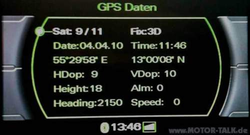

GPS-Geschwindigkeit in der "Hidden Menü"
Wenn der GPS-Geschwindigkeit in der "Hidden Menü" eine Geschwindigkeit von 600 zeigt - was soll die Geschwindigkeit in km/h dann sein??
Gibst einer Formel dafür??
Ich habe raus gefunden, wie man der GPS-Geschwindigkeit in der "Hidden Menü" as km/h und mp/h lesen.

Wo genau wird die Geschwindigkeit im HM angezeigt? Finde es net
Unter "Navigation->GPS Data"

ich hab bei mir unter Speed im HM bei 100km/h auf dem Tacho den Wert 1,722 stehen. Hab MJ2010. Kann mir jemand erklären was das für eine Einheit/Umrechnung sein soll?

Oh, ein Schreibfehler, bei 100km/h sind es 2,722 und bei 70km/h 1,888?!

wenn ich mir die Zahlen so ansehe, dann könnte man auf die Idee kommen, dass es sich dabei um die Einheit "Dekameter/Sekunde" handelt. Um das dann in km/h umzurechnen müsste man folgendes rechnen: x*36
100km/h | 2,722*36 = 97,99km/h
70km/h | 1,888*36 = 67,97km/h

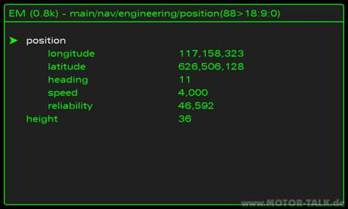

wenn mich nicht alles täuscht zeigt das MMI 3g die Geschwindigkeit in Knoten mal 10 an. Siehe Link im 2. Beitrag. Also bei Tempo 185 steht 1000 im HM.
Die Skalierung des 2G ist anders wie oben zu sehen. Da gabs schon mal links in anderen threads, die das erklären. (SUFU)

Es ist in MMI
2Gdass es in Knoten mal 10 angezeigt wird

bei 100km/h wäre das in der Knoten Variante 540, ich hab da aber 2,722, also kann die Knotenumrechnung nicht passen!
Mit den Dekameter hört sich gut an, anscheinend ist die dargestellte Angabe x*10 in m/s. Die lassen sich immer wieder was neues einfallen oder was soll das?

Es ist in MMI 2G dass es in Knoten mal 10 angezeigt wird
Gabs da nicht die Diskussion, dass es gar kein "2G" gibt sondern seit MJ10 nur noch 3G und 3G plus, jedoch im Sprachgebrauch das 2G hängen geblieben ist...?
