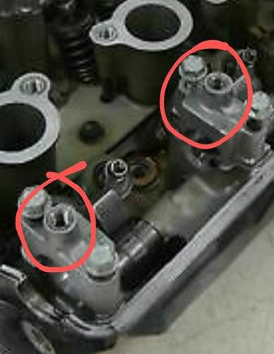

Hallo. Bei meiner Suzuki gsx 1200 Inazuma sind 2 Gewinde von den Nockenwellenböcken durch.
Ist das Problem schon bekannt und wie kann ich es beheben.
Gruß Michael

das ist mal ganz großer Mist. Prüfe doch mal ob das Gewindeloch tiefer ist als die Schraubenlänge die in das Gewinde geht. Vielleicht kannst du dir mit einer etwas längeren Schraube helfen.
Generell ist mir das Problem bei deinem Motorradmodell nicht bekannt. Natürlich gibt es immer wieder mal markenübergreifend defekte Gewinde der Nockenwellenböcke. Das geschieht meistens wenn man bei Arbeiten die Schrauben nicht mit dem vorgeschriebenen Drehmoment anzieht.

Danke Ralf. Werde die beiden Böcke Mal ausbauen und nachschauen.
Mal sehen was ich da machen kann.
Gruß Michael

Ja. Das Gewinde ist an Bock A und D defekt.

Passiert schon mal, warum ziehst nicht einfach ein Helicoil da rein oder lässt es machen

helicoil ist schon nicht schlecht, aber time sert von würth ist wesentlich stabiler u. daher in meinen augen wesentlich besser.
(leider aber auch wesentlich teurer - such dir jemanden bei dir in der nähe, der sowas kann, denn einfach ist es nicht, weil am kopf ist alles echt sehr fragil - ich hab da meine erfahrungen)
Das Problem ist das meistens zu wenig ?Fleisch´ da ist um gesichert ein Gewinde mit einem Einsatz zu reparieren. Es wird ja dazu ein Stückchen aufgebohrt. Beim Einsatz von Time Sert Reparaturhülsen besteht das Problem das beim einsetzen durch einen Pressvorgang etwas Druck ausgeübt wird. Da ist schon manches Stück Alu eingerissen.

Direkt eine Gewindegrösse höher ohne Repeinsatz ist nicht möglich? M6>M7
Dann müsstest du die Böcke auch aufbohren. Das ist kritisch
Er meint die Nockenwellenlagerböcke, da sind Gewinde drin und darin wird der Ventildeckel befestigt.
Eines vorne weg, Probleme gibt´s mit den Gewinden in den Nockenwellenlager gar nicht, die gibt´s nur wenn irgendwelche "Bauern" oder Dorfschmiede kein Gefühl in den Fingern hatten und die Schrauben angeballert haben.
Das sind gestufte Schrauben, andrehen bis man einen Widerstand spürt und dann noch ein kleiner Rucker, und fertig oder mit Drehmoment 14 Nm.
Ansonsten bei defekten Gewinden den jeweiligen Nockenwellenlagerbock ausbauen und die beschädigten Gewinde NICHT mit Helicoil sondern mit Gewindebuchsen instandsetzen, Gewindeinnendurchmesser M7x1,0, die Gewindebuchsen mit Loctite mittelfest in die Lagerböcke einsetzen, Lagerböcke einbauen, zuvor ölen und mit 10 Nm anziehen, fertig.
