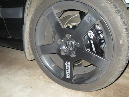

Ich fahre seit einem halben Jahr die Brembo Max Scheiben und ATE Ceramic Klötze. Ich bin sehr zufrieden damit. Es ist bei den Ceramic Klötzen wirklich kein Bremsstaub mehr auf der Felge. Eigenartigerweise sind die Bremsscheiben auch nicht mehr richtig glänzend,sondern sehen eher angelaufen aus.
Hier noch Bild zu Brembo Max.Weiß icht ob man's erkennt.
