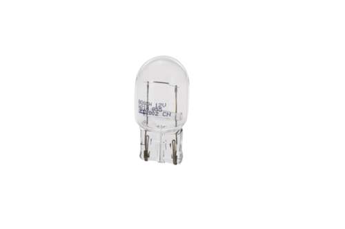

ich habe einen B8 Kombi von 2017 (VFL) mit den normalen Halogenscheinweifern, Nebelscheinwerfern und dadurch die Standard Halogen-TFL neben den Nebelscheinwerfern.
Das Abblendlicht habe ich bereits auf H7 LED von Osram aufgerüstet. Ich würde gerne auch das TFL auf LED Optik bekommen.
Die Option zur Aufrüstung der Scheinwerfer auf LED-Low scheue ich aufgrund der hohen Kosten.
Kennt jemand noch eine andere Option (legal)?

Hm, nur um sicher zu gehen - die TFL Lampen sind W21W mit Glassockel (siehe Bild).
Da habe keine passende Lampe gefunden.
Aber wenn ihr Tipps/Links habt, dann gerne her damit :)

Hallo,in der" Bucht"nach w21w von bluetech suchen.
Bei mir halten solche Glühbirnen 1-2Jahre.

Danke für den Tipp! Sogar mit ECE Zulassung! :) Probier ich aus!
Xenonlook kann ich auch nur empfehlen. Die Leuchtmittel habe zwar eine relativ kurze Lebenszeit, erfüllen aber ihren Zweck. Hatte sie im Civic verbaut, wo das Glühfaden-Standlicht nicht zum Xenon passte. Wenn dir die Optik gefällt, kauf eine weitere Packung, und leg es irgendwo ins Auto. Du wirst es brauchen.

Sei froh, bei den meisten ist es leider nicht so. Da ist eher 1/2 Jahr die Regel.
Auch ist die Passform des Sockels oft ein Problem, da eher schlecht gefertigt.
Ich hab auch überlegt, sehe das aber nicht als Lösung an.
Von Philips gibt es LED's, aber leider ohne Zulassung: Philips W21W T20 LED Ultinon Pro6000 SI 6000K
