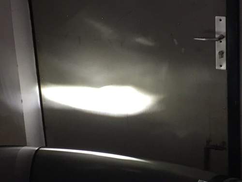

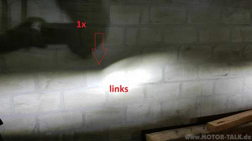

Moin zusammen,
könnte mir einer von den LED Fahrern einen Gefallen tun?
Ich bräuchte mal ein Bild von eurem Lichtkegel an einer Wand. Bei mir wurde auf Garantie der rechte Scheinwerfer getauscht und ich habe das Gefühl das damit etwas nicht i.O. ist. Der Linke hat einen 15° Knick und der neue rechte zwei 15° Knicke. Ich meine auch, dass der rechte viel zu weit nach rechts leuchtet (vielleicht könnte einer den Abstand von "Knick" zu "Knick" messen (ich stand ca. 2 Meter von der Mauer weg.
Wenn ich die Mittelachse vom Fahrzeug auf die Wand übertrage habe ich nicht den selben Abstand beim linken und rechten Scheinwerfer (wobei ich rechts wegen den zwei Knicken nicht mal weiß wo ich messen soll).
Ich habe auch noch ein Bild aus einer Waschanlage angefügt. Dort sieht man, dass ich den Vordermann mit dem rechten Scheinwerfer nicht richtig anleuchte. Eine Überprüfung beim Freundlichen ergab keinen Fehler. Am Mittwoch habe ich einen neuen Termin bei dem ich in der Werkstatt dabei bin. Ich denke aber es wird leider kein Vergleich mit einem anderen A3 am Mittwoch möglich sein, da kaum welche mit LED verfügbar sind.

Hallo Diorek,
kann ich gerne machen und vergleichen, weiß aber nicht ob ich am Wochenende dazu komme.
am 19. August 2016 um 15:56
das ist meiner Meinung nach für die bessere Ausleuchtung des Fahrbahnrandes rechts.
Wenn der linke SW das auch hätte dann würdest du den Gegenverkehr blenden.
aber ich werd bei unseren beiden mit LEDs auch mal nachsehen bei Gelegenheit.
Themenstarteram 19. August 2016 um 17:38
der Gegenverkehr wird eigentlich durch dieses asymmetrische Abblendlicht ausgespart. Ich kenne nur identische Hell-Dunkel Grenzen auf beiden Seiten mit dem 15° Knick.

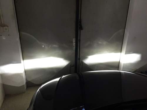

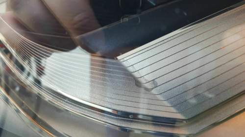

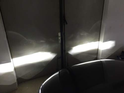

leider konnte ich nicht weiter weg von der Wand, in der Garage ist nach hinten nicht mehr Platz. Das Lichtbild sieht bei den beiden Scheinwerfern ähnlich wie bei dir aus. Auch bei mir sind beim rechten 2 "Knicke" zu erkennen.

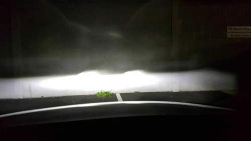

Abstand circa 80 cm, geht leider nicht anders. Bild drei linker Scheinwerfer einzeln Bild vier rechter Scheinwerfer einzeln.
Themenstarteram 20. August 2016 um 12:18
Danke Jungs das hilft mir schon sehr! Vor allem das 4. Bild von Sport8ack.
