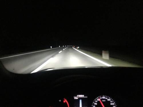

Also ich freu mich schon auf die Lichtfarbe und Ausleuchtung vom LED
@PipoS3 schrieb am 20. August 2016 um 14:29:48 Uhr:
Zu Recht, bin auch nach knapp 2 Jahren noch hellauf begeistert.
dafür das es angeblich schlechter abgeschnitten hat als die Xenons sind sie, wenn richtig eingestellt, der Hammer!
gute Xenonscheinwerfer sind den normalen LEDs mindestens ebenbürtig.
Das Xenon von unserem A1 z.B. ist gut. Die Xenonscheinwerfer vom 8P waren dagegen grottig.
Gegen Matrix sieht Xenon aber m.M. kein Land.
Unabhängig davon bin von meinen LEDs jede Nacht, die ich unterwegs bin begeistert. Mit Fernlichtassistent einsame spitze und auch das Kreuzungslicht ist klasse.
