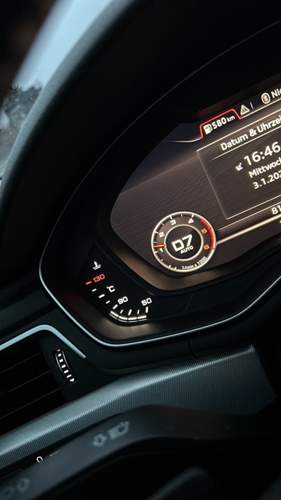

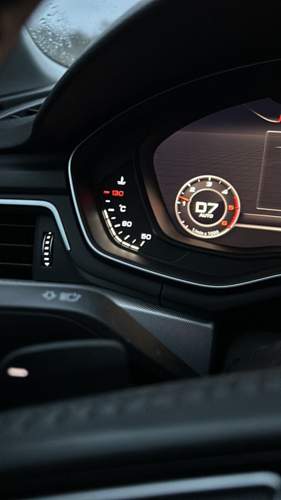

Als ich vorhin von der Arbeit los gefahren bin, kam nach ca. 1-2KM eine Fehlermeldung bzgl. dem Kühlwasser. Da ich nicht sofort anhalten konnte bin ich noch ca. 10 Minuten auf der Autobahn, mit Max. 100 KM/H gefahren und habe am nächsten Parkplatz gehalten.
Jedoch ist während dieser Fahrt die Temperatur immer über 90 Grad gegangen, woraufhin ich die Heizung aufm Warm gestellt habe und auch voll aufgedreht habe.
Auf dem Parkplatz habe ich erstmal nach dem Kühlwasser geschaut und es war deutlich unter Minimum. Da ich mit meinen alten Autos damals auch öfters Probleme hatte, habe ich immer Wasser im Kofferraum. Damit habe ich das Kühlwasser etwas über Maximum aufgefüllt.
Während der Weiterfahrt jedoch ist die Temperatur immer wieder über die 90 Grad gestiegen, wenn ich die Heizung ausgemacht habe.
Als ich zuhause angekommen bin, ca. 15-20 Minuten fahrt von dem Parkplatz, habe ich das Auto für 1-3 Minuten mal im Stand laufen lassen und die Temperatur ist bei 90 Grad geblieben.
Habt ihr evtl. eine Idee, woran das liegen könnte? Besteht die Möglichkeit, das sich dass Kühlwasser erstmal wieder verteilen muss und dann später / Morgen wieder normal geht??
Ich fahre einen Audi A4, BJ 2017, 190 PS 2.0 TDI. Habe auch noch Bilder von der Temperatur Anzeige mit hochgeladen.

Während der Fahrt war die Heizung auf warm und auf komplett angestellt. Warme Luft kam raus und die Temperatur ist wieder normal auf 90 Grad runter.

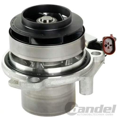

Ich tippe da auch auf Wasserpumpe...
Diese sind mechanisch geregelt.
Im kalten Zustand schiebt sich da über das Flügelrad ein Metallring. Diese Mechanik blockiert sehr gerne und es kommt dann zu deinem geschilderten Problem.

Ja, das mit der geregelten Wasserpumpe ist anfags oftmals so, dass diese Mechanik mal klemmt und mal nicht. Somit das Problem kommt und geht.
Auch hat der B9 2.0 TDI noch 2 elektrische Wasserpumpen.
Diese werden bei einem defekt im Fehlerspeicher angezeigt.
Die Wasserpumpe was über den Zahnriemen angetrieben wird kann man nicht reparieren. Diese wird immer komplett ausgetauscht.

Wobei die Kühlmitteltemperaturanzeige ein Lügenbarometer ist und nur sehr ungenaue Werte liefert.
Die Anzeige ist sehr fixiert auf 90°C um die Autofahrer zu beruhigen. Das ist beim ganzen VW Konzern überall das gleiche, außer bei den neuen E Autos ;-))
