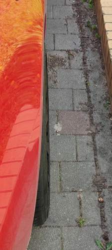

Guten Abend,
fahre einen Superb aus Okt.22, der jetzt etwa 5500km auf der Uhr hat. Habe dann vor kurzem von Winterräder auf Sommerräder gewechselt. Habe diese dann bei der Dekra per Einzelabnahme abnehmen lassen. Der nette Herr meinte dann zu mir, das das Rad auf der Beifahrerseite weiter heraus steht, als das auf der Fahrerseite. Die Sommerräder werden mit 15mm Spurplatten an der Hinterachse gefahren. Die Winterräder werden ohne Platten gefahren, deshalb ist es mir nicht aufgefallen. Der Unterschied von Fahrer zu Beifahrer beträgt etwa 10mm, lässt sich schwer messen. Habe zwei Bilder angehangen, ich hoffe es ist zu erkennen. In 2 Wochen Termin in der Werkstatt.
Wie geht so etwas?
Ist das eine Einstellungsache und kann man dieses einfach beheben?

wenn das Auto so neu ist und noch keine Reparatur/Einstellung am Fahrzeug vorgenommen wurde tippe ich stark darauf dass einfach nur eine Distanzplatte ein abweichendes Maß hat oder eine Felge eine andere Einpresstiefe.
Würde ich alles nochmal penibel kontrollieren.
Ich bin mir zu 99% sicher dass das Auto von Werk aus nicht so daher kommt.
Solle widererwarten an den Platten und Felgen alles stimmen sollte das Auto dringend vermessen werden um zu prüfen was da genau los ist. Einstellen kann man das vermutlich nicht, es müsste dann grundsätzlich mit der HA etwas nicht stimmen.
Das wäre dann aber wie ein 6er im Lotto dass das von Werk aus so daher kommt.
Im Prinzip würde das Auto so ja quasi 3 Spuren im Schnee hinterlassen...
Ich weiß das es normalerweise nicht geht. Meine aktuellen Winterräder, waren vorher meine Sommerräder, auch mit den 15mm Platten. Es stimmte hier alles zu 100% von links und rechts. Es ist auch egal ob ich ohne, mit 8mm, 12mm oder die besagten 15mm messe, ich habe immer die gleiche Differenz. Auch wenn ich die Räder über Kreuz tausche, es ist immer das gleiche.

Die Hinterräder sind ja unabhängig voneinander montiert und beide Querlenker haben eine Exzenterschraube am inneren Ende, um die Spur einzustellen. Wenn die in gegenläufigen Positionen angezogen wurden, kann da vielleicht so viel Unterschied zusammen kommen...
Wenn ich das so lese dass es noch ein Auto mit schlecht eingestellter HA aus demselben Produktionszeitraum gibt und mit den Platten/Felgen alles i.O. bleibt ja eigentlich nur die Möglichkeit dass das schon im Werk vermurkst wurde. Da würde ich mal zum Händler und das Fahrwerk auf Garantie/Kulanz vermessen und ggf. korrigieren lassen.
Evtl. gab es da ja mal Probleme an der Fertigungsstraße...wäre aber ein böser Fauxpas.

Ich bleibe aber insofern bei meiner Aussage dass eine so verstellte HA (also das außermittige) aus meiner Sicht von einem Montageproblem oder von einem fehlerhaften Teil vom Werk her rüht. Sowas kommt nicht durch einen Bordstein, etc.
