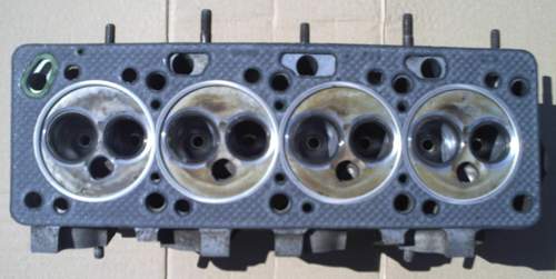

Also: ran anne Buletten und Kopp runter . . .
. . . und Fehler gefunden, die Gummieinlage (Dichtring) in der ZKD war vermutlich beim Einstecken der ZK-Schraube in den Druckkanal gezogen und beschädigt worden.
Das Öl lief schön zwischen der Stirnseite des Motors und der hinteren ZR-Abdeckung runter bis zur Riemenscheibe, von oben nicht erkennbar.
Die Beschädigung kann NICHT während des Betriebs entstanden sein da der Ring ja zum Öldruck hin verformt ist.
Hier mal der erste Hinweis:
Den U – förmigen Schlau (Bild 5, Pos. 9 ) komplett abnehmen, dann läuft auch das Rohr leer, es ist garantiert kein Wasser mehr im Kopf welches über die Ölrücklaufkanäle in die Wanne gelangen kann so daß das (frisches) Motoröl beibehalten werden kann. (Is auch wenjer Sauerei )

Ursachenforschung:
Wie konnte das passieren, bzw. wie kann Mann verhindern daß der eiförmige Dichtring nicht richtig sitzt?
In den gängigen Rep-Anleitungen findet Mann ja den Hinweis auf Spezialwerkzeug Führungsbolzen 3070 in die Bohrungen 8 & 10, bzw selbst angefertigte aus alten ZK-Schrauben.
Da schleicht sich der Erste von Mehreren sich addierenden Fehlermöglichkeiten ein.
Die im Buch abgebildeten Werkzeuge 3070 bestehen aus vollem Material (vmtl genau 11 mm) und haben geschnittenes Gewinde. Die ZK-Schrauben haben aber nur 9,8 mm Schaft mit gewalztem M 11 x 1,5 Gewinde und kommen (im Gewindebereich) auf 10,8 mm.
Das Anzugsschema wird von Allen (Korp, Etzold, Reinz, Elring, etc) gleich beziffert und wir bleiben mal dabei (obwohl für`s Anziehen das Schema ohne Auswirkungen vertikal / horizontal gespiegelt werden kann).
WICHTIG ist daß nicht „2 Schrauben in 2 x – beliebige“ Löcher kommen, sondern daß sie auf Pos. 8 & 10 kommen ! ! !
1.) In der ZKD haben NUR diese Beiden D = ca. 11 mm, 1 – 7 & 9 haben ca. 12,5 mm große Löcher.
(je nach Hersteller kleine Unterschiede im 1/10 mm Bereich)
2.) verhält es sich mit den Bohrungen im ZK ähnlich, 8 & 10 haben gut 11,2 mm,
1 – 7 & 9 auch wieder ca. 12,5 mm Durchmesser.
Wenn man also nur 2 Schrauben (aus Unwissenheit) in Bohrung 7 & 9 setzt (oder andere falsche) kann man die ZKD so weit „aussermittig“ setzen daß sich der Dichtring des Ölkanals auf einer Seite nur noch „auf Kante“ sitzt, schlimmstenfalls sogar lose im eiförmigen Kanal hängt. Die Dichtung schiebt sich auch nicht von alleine, automatisch richtig hin wenn man die Schrauben eindreht, man würde mit dem Gewinde nur die Löcher aufraspeln.
Um die selbstgebauten „Führungsbolzen“ zu optimieren diese bis Anschlag in den Block schrauben, Schrumpfschlauch drüber ziehen und aufschrumpfen, da ergibt dann am Schlauch gemessen knapp 11,2 mm. (Bild 2) Dann prüfen ob sich frei in die 2 Bohrungen im Kopf gehen, wenn die verschmutzt sind geht das nicht, dann die Bohrungen mittels Flaschenhalsbürste & Ballistol reinigen (Bild 3), dann passt das 100% "leicht saugend" .
(@ max.tom, hab ich bei „Deinem“ schon gemacht ! )
Die Gewindebohrungen im Kopf müssen natürlich mit einer „genuteten“ Schraube (Bild 4) gereinigt werden und leicht ölbenetzt sein, im Gegensatz zu den öl- / fett- und sonstwas-freien Dichtflächen am Block und Kopf, nur auf den Bereich direkt um den Ölkanal (Bohrung 7 ) streiche ich hauchdünn SQ32 (z.B. Reinzoplast).
Gleich noch `n Tip für Alle ausser AAU mit 1,3er Kopp (da wird`s zu eng :mad: ), bei Verwendung der Diesel - Dichtung mit 1 Kerbe = 1,53 mm (statt 1,75mm beim Benziner) steigt die Verdichtung AAV / NZ von 9,5 auf 9,7 : 1, beim 3F von 10 auf 10,3 : 1, passt auch 1A (Bild 5) und findet gerade Verwendung im ABD.
