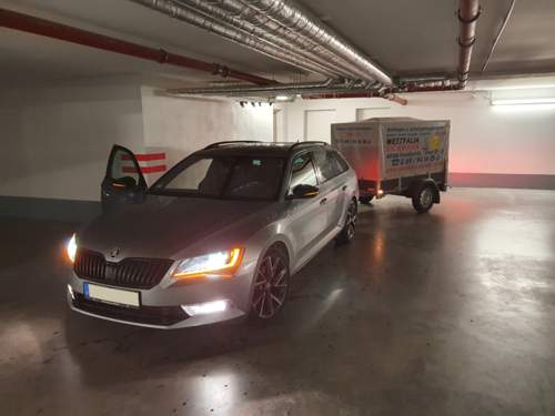

Habe mal Bilder angehangen, die das zeigen:
Auf dem ersten Bild ist mein jetziger Superb 4x4 147kW MJ2022. Das Fahrzeug ist etwas beladen und die Stützlast mit 85kg fast ausgereizt. Es ist deutlich zusehen, wie stark der Superb hinten einfedert und der Anhänger hinten hoch kommt.
Selbes Bild beim Bild meines alten Superb 4x4 140kW MJ2017. Die zul. Gesamtmasse ist auf diesem Bild annähernd ausgereizt (Personen fehlen noch) und die Stützlast ist ausgereizt (wegen der Verschiebung des Schwerpunktes nach hinten). Auch hier ist deutlich zu sehen, wie der Superb eintaucht.
Auf der dritten Aufnahme hängt ein unbeladener 1.400kg Anhänger an meinem 2020er Superb 4x4. Das Gespann scheint auf dem Bild genau in der Waage zu sein - da hängt nichts hinten runter (wegen hoher AHK).
Alle drei Fahrzeuge hatten DCC (10mm tiefer als Serie). Beim MJ2017 und 2020 ist glaube ich Härtegrad 7 oder 8 verbaut gewesen. Bei meinem MJ2022 ist hinten Stufe 10 verbaut. Merkt man auch. Fahrzeug taucht etwas weniger ein und ist an der Hinterachse im Gespannbetrieb stabiler. Die Federung beim MJ2022 ist insgesamt härter (trotzdem VIEL weicher als bei anderen Fahrzeugen) und Fahrzeug neigt weniger zum Aufschaukeln als die beiden vorherigen.

Leider hatte ich nicht die Chance den Anhänger mit irgendwo auf eine Ebene zu ziehen. Aber ich habe mal beide Fahrzeuge in der Ebene vermessen, was bisher weder bei mir zu hause, noch bei der freien Werkstatt möglich war.
Mitte Kugelkopf über der Fahrbahn liegt bei meinem Superb unbeladen und ohne Anhänger bei knapp 44,5cm (auf den letzten mm genau kann ich es nicht messen), somit nur etwa 20mm höher als beim alten Fahrzeug, nicht 35mm wie zuvor gemessen. Leider machen diese 20mm grad den entscheidenen Unterschied mit meinem Anhänger in meiner Einfahrt. Beladenen Anhänger mit leerem Fahrzeug (zurück vom Brennholz machen) setzt auf. Ausweg ist, 100kg Randsteine in den Kofferraum zu legen, nicht schön, aber dann reicht es.
Bzgl. Höherlegung heißt das, dass 20mm zulässig sind, mit wenigen Millimetern Messtoleranz wohl auch noch 25mm. Vermutlich ist das dann genau die Situation, wo ein Superb ohne DCC mit Schlechtwegefahrwerk exakt am oberen Limit liegt (nach ISO 1103 unbeladen 430+-35mm). Ich hatte zwar auf >30mm Höherlegung gehofft, aber 25mm wäre wohl auch ausreichend. Nur ist dann das Anhängerproblem wieder da, 100kg in den Kofferraum wird dann nicht mehr reichen.
Ganz ehrlich - irgend einen Tot wirst Du sterben müssen.
Wenn Du den Superb höher legen willst, brauchst Du entweder eine andere AHK (was vermutlich sehr schwer wird, wenn es da nichts passendes aus dem VW Regal gibt), einen anderen Anhänger oder Du musst in den Sauren Apfel beißen und deinen vermutlich recht tiefen Anhänger etwas höher legen müssen.
Habe noch mal andere Bilder angehangen. Da hängt hinten nichts herunter... Ich denke Dein Anhänger ist einfach ein etwas älteres Modell - früher waren die tiefer glaube ich.
In der Tat, auf diesen Bildern sieht wirklich nichts nach hinten runter hängen aus. Interessant finde ich vor allem das erste Bild, weil der Anhänger meinem sehr ähnlich ist, Tieflader, Hochplane mit Spitzdach und vermutlich auch gut 2x1m Innenmaß. Meiner ist in der Tat schon alt (BJ94), aber sehr robust gebaut und noch top in Schuss. Nur das Zugmaul habe ich mal erneuert.
