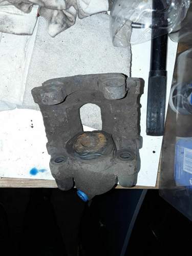

Ich habe aber zumindest den Eindruck, wenn die Belagstärke zu Ende geht, dass die thermische Grenze der Bremse schneller da ist, als wenn die Beläge noch schön dick sind. Trotzdem sollte die Bremse das mitmachen. Sollte. Manchmal will das Material aber nicht so, wie der Fahrer, selbst wenn genug davon da ist (Foto = Gewaltbremsung aus >200).
Meine Scheiben und Klötze habe ich natürlich begutachtet und es ist noch jede Menge Material vorhanden. Ich würde sogar schätzen 10k km, nur der BC zeigt mir eben 4000 km an. Also am Zustand der Bremse kann es nicht gelegen haben. Und wie einige hier gesagt haben, muss die Bremse auch an seinem Ende noch gut genug bremsen, so dass das Auto sicher zum stehen kommt.
Sicher sollte man seinen Wagen nach so einem Erlebnis unter die Lupe nehmen. Bei meinem wurde es seltener mit dem Wegziehen bei Nässe, als die hintere Bremse ersetzt wurde, obwohl noch paar tkm Rest da waren. BMW ist ratlos und empfiehlt immer Regensensor aktivieren und damit die Trockenbremsfunktion. Wurde nach meinen Tests eher schlimmer, schon bei leichter Bremsung hat es das Auto rechts weggezogen.
