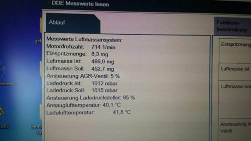

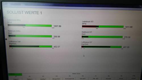

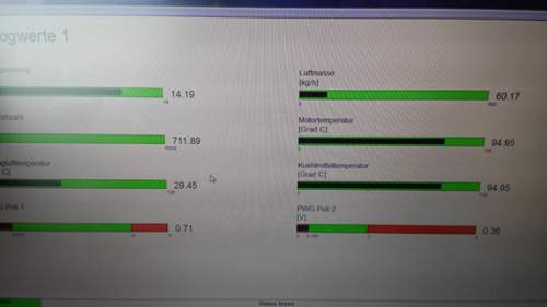

Themenstarteram 20. Mai 2016 um 18:52
Hi
was haltet Ihr von den Injektor werten ?
Die Optimierung wurde von einen bekannten User aus dem E60 Forum gemacht. FZ hat volle Leistung .
Bmw1
Bmw
am 21. Mai 2016 um 7:07
Die Werte sind so nichtssagend. Nur mit einer manuellen Rücklaufmengenmessung kann man sagen Injektor gut oder nicht.
