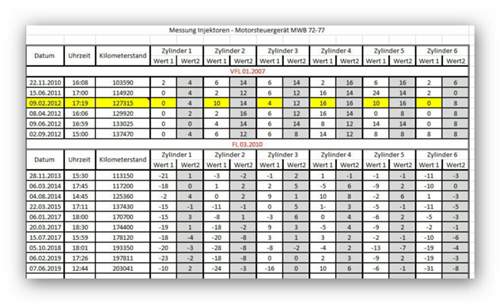

Hallolchen,
hatte heute 3 Injektoren gewechselt.
Leider sind immer noch die alten Werte drin,
weiss einer wann die neuen Werte zu sehen werden ? die Düsen sind nämlich nicht Neu und das Fahrzeug qualt immer noch wie Sau
Man muss ja auch noch ein Ölwechsel wieder nach austausch der Injektoren machen lassen.... aber das Öl ist frisch nicht mal einen Monat alt. Muss es tatsächlich neu gewechselt werden ? :/

Zwischen 100 und 1000 km wird gemunkelt. Die Werte sind nur eine Abspeicherung, beeinflussen nicht das qualmen..

wurden die Injektoren angelernt?
Ab 500 km werden neue Werte sichtbar sein...

es sind gleiche Teilenummern, müssen diese trotzdem angelern werden ????? :O

Das ist klar das die Teilenummern gleich sind auf den Injektoren stehen nochmals Nummern drauf also mehrstellige. Und genau diese musst du per VCDS eintragen. Ansonsten kann sein das dein Motor stirbt. Hast du zufällig Bosch Injektoren?

Das ist klar das die Teilenummern gleich sind auf den Injektoren stehen nochmals Nummern drauf also mehrstellige. Und genau diese musst du per VCDS eintragen. Ansonsten kann sein das dein Motor stirbt. Hast du zufällig Bosch Injektoren? Da wären es 7 Stellige Ziffern aus Zahlen und Buchstaben

hier das Bild von der Düsen.
steht von oben gesehen nichts drauf?
hier bisschen was zum Lesen:
@r1racer1972 schrieb am 4. Oktober 2017 um 19:58:45 Uhr:
Audi zeichen, sind Original Audi

Fängt mit SB an
@Jacky1991 schrieb am 4. Oktober 2017 um 20:10:46 Uhr:
@emir1234 schrieb am 4. Oktober 2017 um 19:57:39 Uhr:
Fängt mit SB an
SB5BCZK
hat zumindest eine
nur von einer habe ich die Nummer da...
