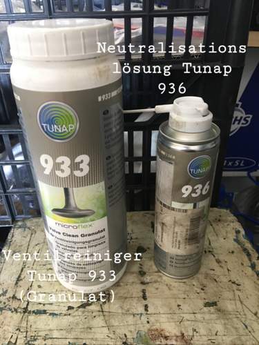

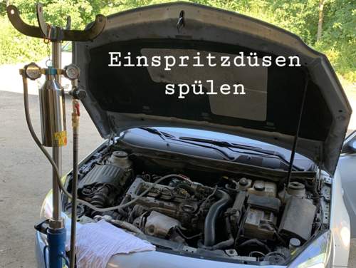

Ich teile die beiden Flächenlein immer auf.
1x beim Ölwechsel mit Reifenwechsel,
danach Volltanken und
dann so ca 5-6 Monate später die andere Flasche..
Dazwischen gibt es noch Ventilsauber.
Vollgetankt hatte ich auch schon einmal beim
Caravan , ganz knapp über 50 Liter.
Es waren aber keine 51 Liter, wie bei Peterdy!
@rosi03677 schrieb am 2. Juli 2024 um 10:57:25 Uhr:

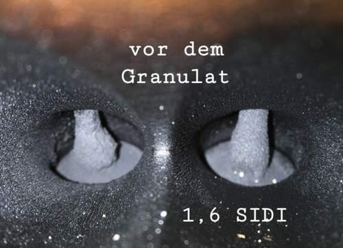

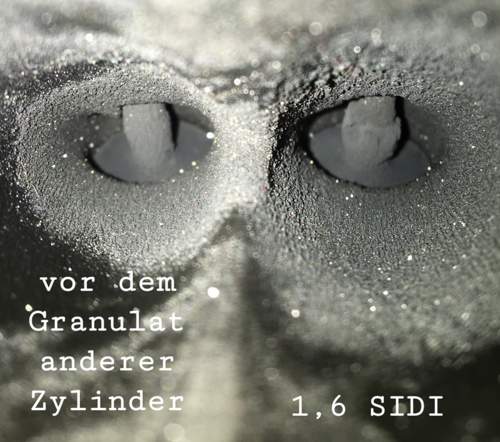

Das sollte bei einem DI für die Ventile eigentlich nutzlos sein. Gegen Verkokungen auf dem Kolben aber durchaus hilfreich.
Wolfgang,
Da steckt noch etwas von ganz , ganz Früher drinn.
Kann "Dunstnebel" sein oder nur etwas für das "eigene"Gewissen.
Nicht alles muß immer logisch sein.
In der Regel kommt das vor dem Ölwechsel bei mir rein,
Wenn ich italienisches Tuning mache.
Der Sigi bekommt das auch im gleichen Zusammenhang.
MfG
