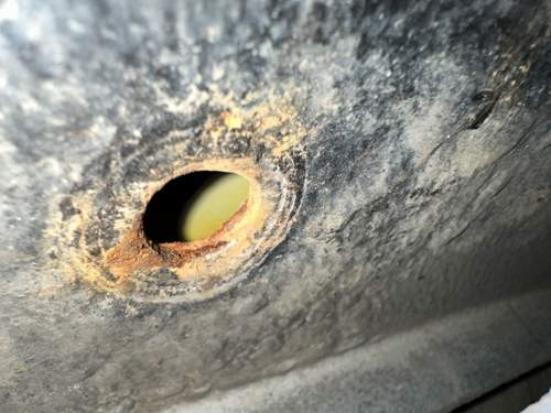

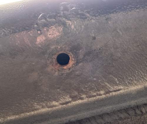

Danke für die Antworten. Mich hat das Thema nicht in Ruhe gelassen, deswegen bin ich gerad mal wie ein Psychopath durch die Stadt geschlichen und hab Fotos von Corsas, Polos, Puntos etc. gemacht. Siehe Bilder. Scheint mir jetzt tatsächlich so als wäre Rost völlig normal. Zumindest hier in der Region.

Mir stellt sich eher die Frage wie Du an die Information gekommen bis das die von Dir fotogarfierten Stellen beim Corsa als Schwachpunkte gelten.
Beim "D" kommen mir da ganz andere Stellen in den Sinn.
  • Motorhaube vordere Kante innen.
  • Radlaufansätze HA Übergange zur Stoßstange.
  • starker Rost an den Fahrwerksfedern
  • Eventuell die Bremsleitungen.
Und am Rost vorbei:
  • Koppelstangen
  • Öldruckschalter
  • Steuerkettenrasseln
D.U.
