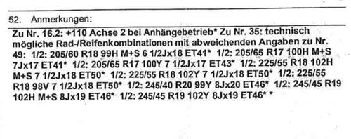

Hätte ggfs. einer der Foristen hier das CoC vom iX1 verfügbar und könnte das mal einstellen?
Hierin sind ja sämtliche ab Werk zugelassene Felgen/Reifen-Kombinationen aufgeführt.
Dankeschön schon mal!
Hier das gewünschte COC vom iX1.
Bild #210642638
das Thema wird ja so langsam wieder akut, und auf dem Markt sind leider bislang offenbar weiterhin keine Ganzjahresreifen in 205/65 R17 erhältlich.
Hat mittlerweile schon jemand von euch Erfahrungen mit dem Eintragen alternativer 17" Reifen zur Kombination mit den Standard-17"-Felgen (bspw. der Sternspeiche 864) gemacht und möchte diese teilen?
