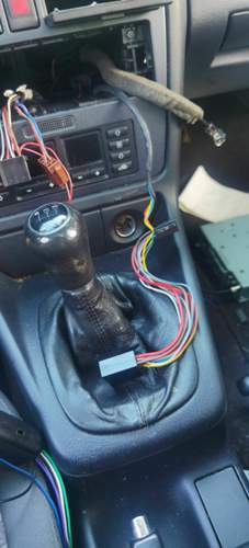

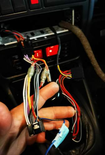

Habe das Autoradio was ich in meinem Polo 6N2 verbaut habe im Audi angeschlossen
Jedoch kommt kein Ton. Das Radio kriegt aber strom und läuft auch.
Brauche ich dafür evtl. Einen anderen Adapter? Im Audi ist die original Anlage verbaut.
Habe ein Bild von der Verkabelung hochgeladen.
Kann mir da jemand helfen?

Falls das Fahrzeug Bose system verbaut hat musst du die Line out an den Mini Iso anschluss anschließen.
Themenstarteram 15. August 2020 um 14:37
Ähm, für mich als Laye, welches ist die Line out? Und der Mini Iso?
Line Out - Vorverstärker ausgang vom Zubehörradio.
Mini Iso - der obere Anschluss am (original)Radio mit den dünnen Kabel!
Bevor du da irgendwas anschließt besorg dir einen Anschlussplan von den Radios!
Für einen guten Radioempfang benötigst du auch einen Phantomspannung Adapter!
Themenstarteram 15. August 2020 um 15:33
Also ich weiss nur das der vorbesitzer auch ein anderes Radio drin hatte und nicht das Original, da hätte es doch auch gehen müssen?
Wenn alles richtig angeschlossen ist Funktioniert es auch!
Deswegen Anschlussplan nehmen und richtig anschließen.
Man weis ja nicht welche Adapter und Radio der Vorbesitzer verbaut hatte!
Ohne Aktiv Adapter wird es nicht Funktionieren und bei eine Bose System schon gar nicht.

@"Ohne Aktiv Adapter wird es nicht Funktionieren und bei eine Bose System schon gar nicht"
Der Aktivadapter wandelt aus einem Lautsprechersignal ein Vorverstärkersignal um!
Wenn ein Zubehörradio Line-out(Vorverstärkersignal) Signal ausgibt wird kein Aktivadapter benötigt!
Natürlich kann man einen Aktivadapter anschließen, Line out ist aber zu bevorzugen da Signal und Pegelanpassung besser ist!

Das ist leider nicht ganz richtig mit dem Line-Out, der Line-Out am Zubehörradio muss mindestens 4 Volt haben sonst Funktioniert es auch nicht. Und die 4 Volt (Permanent) haben meistens nur teure Radios oder Navis.
@"4 Volt (Permanent) "
Das nennt man "Trägerspannung"
Wenn der TE das nicht ausprobiert hat kann man auch nicht behaupten das es mit dem Boseverstärker nicht Funktioniert!
Mit Billigadapter bei der die Pegelanpassung nicht stimmt Funktioniert es auch nicht!
Und ich dachte Permanent bedeutet "ununterbrochen, dauernd, bleibend, ständig" aber egal das ist ja nicht das Thema hier.
