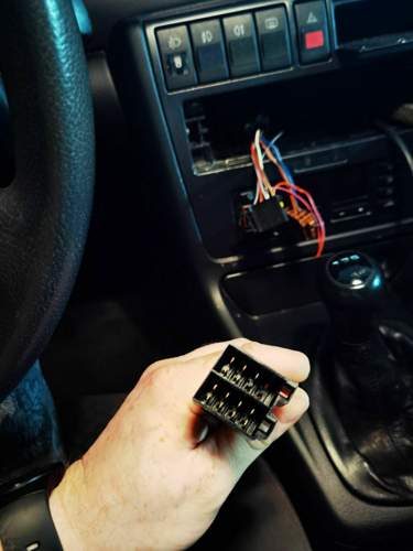

JVC Radio hat Strom aber kein Ton kommt raus
Habe das Autoradio was ich in meinem Polo 6N2 verbaut habe im Audi angeschlossen
Jedoch kommt kein Ton. Das Radio kriegt aber strom und läuft auch.
Brauche ich dafür evtl. Einen anderen Adapter? Im Audi ist die original Anlage verbaut.
Habe ein Bild von der Verkabelung hochgeladen.
Kann mir da jemand helfen?

Falls das Fahrzeug Bose system verbaut hat musst du die Line out an den Mini Iso anschluss anschließen.
Ähm, für mich als Laye, welches ist die Line out? Und der Mini Iso?
Line Out - Vorverstärker ausgang vom Zubehörradio.
Mini Iso - der obere Anschluss am (original)Radio mit den dünnen Kabel!
Bevor du da irgendwas anschließt besorg dir einen Anschlussplan von den Radios!
Für einen guten Radioempfang benötigst du auch einen Phantomspannung Adapter!
Also ich weiss nur das der vorbesitzer auch ein anderes Radio drin hatte und nicht das Original, da hätte es doch auch gehen müssen?
Wenn alles richtig angeschlossen ist Funktioniert es auch!
Deswegen Anschlussplan nehmen und richtig anschließen.
Man weis ja nicht welche Adapter und Radio der Vorbesitzer verbaut hatte!
Ohne Aktiv Adapter wird es nicht Funktionieren und bei eine Bose System schon gar nicht.
Du brauchst sowas hier
Und für einen guten Radioempfang brauchst Du das auch noch

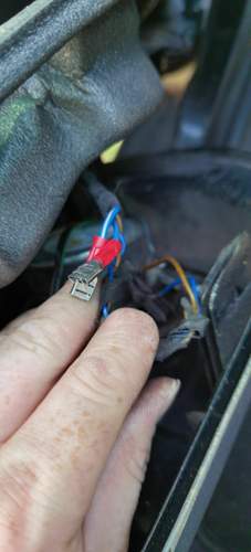

Wo kommt der Grosse rote Stecker hin? Muss ich dazu die Mittelkonsole aufmachen?
