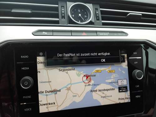

Ich habe auch Probleme mit der Kamera. Zunächst erscheint unverhofft wärend der Fahrt die nachfolgende Meldung und später ist die Kamera auch nicht da. Passiert täglich mindestens ein Mal. War auch schon beim Händler. Der hat ein riesen update von 3GB drüber gezogen. War den ganzen Samstag da (vor 14 Tagen). Hat nichts gebracht. Habe auch das Disvover Media. Auto MJ 2018. Der Werkstattmeister ist auch ratlos. Fehler wird im Speicher abgelegt: Fehler Videosignal.
@spitfire460 schrieb am 20. Oktober 2019 um 19:53:50 Uhr:

Das ist mir jetzt auch mal passiert plus Fehler der abgelegt worden ist.
Alle 4 Kameras von area view.
Das Problem gibts schon lange. Habe ich sporadisch auch immer mal wieder. Gang nochmal raus und wieder rein, dann gehts bei mir.
Habe schon Updates bekommen. Habe mib2 dp.
Letzte Rückmeldung war, die rfk soll einen defekt haben. Ob Ich die tauschen wolle! Habe ich erstmal abgelehnt.
Fehler: Signalunterbrechung sporadisch
Die Meldung "Der ParkPilot ist zurzeit nicht verfügbar"
erscheinte bei 140kmh auf der Autobahn.

@monstermolt schrieb am 21. Oktober 2019 um 07:02:28 Uhr:
Auch komisch das es bei area view und Rückfahrkamera auftaucht, sind ja unterschiedliche Stg.
Die Rfk ist ja auch Teil der Area View, deswegen vermute Ich auch den Fehler in der Rfk
Ich kenne das Problem auch sporadisch.Ich habe das DM Gen2 und es passiert wenn das DM länger braucht zum booten und man dann direkt nach dem Start den Rückwärtsgang einlegt. Dann höre ich auch die RFK ausklappen aber es gibt kein Bild. Fehler ist weg nach der Busruhe. Die Fehlermeldung „ParkPilot nicht verfügbar“ hatte ich auch schon. Hier war es aber so, dass dann ganz kurz das RFK-Bild erscheint und dann quasi das Bild zusammenbricht und dann die Meldung erscheint, ein paar Minuten später funktioniert dann wieder alles, auch ohne Busruhe. Hier vermute ich eher einen kurzen Spannungsabfall in der Bordelektronik. Fehler wird bei mir allerdings keiner abgelegt.
ganz genau dieses problem habe ich. es passiert nur, wenn ich relativ schnell nach den start den rückwärtsgang einlege. es geht nur weg, wenn der wagen zur busruhe kommt und nicht durch wagen an/aus oder gang wechseln.
woher soll ich aber wissen, wann ich den rückwärtsgang einlegen darf? außerdem ist rückwärts fahren nach den starten eins der kernelemente, quasi wie nachts mit licht fahren, auch wenn ich selber sehr viel rückwärts einparken. also muss die karre einfach fertig sein, wenn ich losfahren will. dauerts länger ist es ja auch ok, wenn das bild dann kommt, wenn er fertig ist. aber das bild komplett zu verweigern bis man die karre ewig abstellt ist doch keine lösung.
