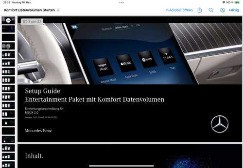

Ich habe ein Problem mit meinem Mercedes. Ich wollte mein Mercedes im Auto mit der MercedesMe all Verbinden, jedoch erscheint die Fehlermeldung wie im Bild erkenntlich. Ebenfalls kann ich mich mit meinem iPhone nicht via Apple CarPlay verbinden. Habe bereits mehrere Telefone getestet und auch dort gehts nicht.
Daraufhin war ich bei Mercedes und der Mitarbeiter hat über den Pc MercedesMe bei mir eingerichtet und sagte mir das die Dienste bis zu 24h brauchen können bis alles nutzbar ist. Soweit so gut dachte ich mir. Jedoch bestehen die Probleme weiterhin und selbst die Meister der Niederlassung wissen nicht was das ist und mir kann keiner eine Antwort geben.
Nun habe ich Mercedes direkt eine Mail geschrieben aber auch da warte ich vergeblich auf eine Antwort.
Daher meine Frage ob jemand eventuell das selbe Problem hat oder hatte und eventuell Lösungsvorschläge hat.

Exakt das gleiche bei mir. Hatte ich im anderen Thread bereits geschrieben. Meiner steht seit heute zur Reparatur. Ich geb dann mal ne Rückmeldung, wenn es erfolgreich war.

So, Auto vorhin abgeholt. Internet funktioniert weiterhin nicht. Es wurde ein Update/Reset vom Komm.-modul durchgeführt, jedoch ohne Erfolg. Man nimmt nun Kontakt mit der Mercedes Me Abteilung auf, um weitere Möglichkeiten zu prüfen.

Hatte exakt das gleiche Problem.
Update und Reset des Hermes Modul hat nichts gebracht. Darauf hin hat die Werkstatt ein neues Steuergerät eingebaut und nun funktioniert alles wieder.
Die vermut ist dass das Update 445 das Steuergerät zerschossen hat.

Ich habe auch gesagt das ich vermute das es am Steuergerät liegt, da ich bereits häufiger gelesen habe das die Steuergeräte Probleme machen. Aber die sagten mir, dass das Steuergerät keine Fehlermeldung ausspuckt und deswegen nichts machen….
Ich werde das noch mal versuchen anzusprechen.

Nein, auch das funktioniert nicht. Kommt exakt die gleiche Meldung, dass das iPhone wieder als BT genutzt wird. Mit dem MBUX Hotspot kann ich mich ebenfalls nicht verbinden.

Ich habe seit dem Update auf 445 das gleiche Problem. Die gleiche Fehlermeldung wie auf dem Bild oben, kein CarPlay und das Navi lädt keine Satellitenkarten.
Heute war ich deswegen wieder in der Werkstatt und die waren dort ziemlich ratlos. Der Mitarbeiter hat mal das Fahrzeug aus meinem Profil gelöscht und anschließend am PC wieder hinzugefügt. Man hat mir gesagt, dass ich nun abwarten soll bis alle Dienste wieder aktiv sind und man hofft, dass dann auch die Probleme verschwunden sind.
Falls nicht, dann muss ein neuer Werkstatttermin vereinbart werden.
Inzwischen sind alle Dienste wieder aktiv und die Fehler immer noch da. Werde also wohl wieder in die Werkstatt müssen…

Kann dir gern schon mal vorab den Schritt nennen, der beim nächsten Termin gemacht wird. Nur wird dieser leider auch keinen Erfolg bringen. :D
Das befürchte ich auch. Deshalb habe ich parallel schon mal den Mercedes-Me-Support angeschrieben. Vielleicht bekomme ich ja einen Lösungsvorschlag präsentiert, den ich dann an die Werkstatt weitergeben kann. Die Hoffnung stirbt zuletzt!
@RaHu65 schrieb am 15. Dezember 2023 um 18:54:09 Uhr:
Hatte ich auch alles gemacht. Und genau von denen kam der nächste Schritt (reset komm.-modul). Das hatte jedoch nichts gebracht. Danach teilten die mir mit, dass sie alles mögliche getan hätten und alles weitere nun die Werkstatt lösen muss.
