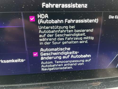

ich fuchse mich immer noch ein wenig mit meinem neuen Ceed SW ein und habe mir auch mal das digitale Handbuch zu gemüte geführt. Dort steht drin, dass das SCC in Verbindung mit der Schildererkennung automatisch die Geschwindigkeit, je nach Tempolimit regeln kann. Es soll angeblich auch ein Menü für Einstellungen geben. Allerdings habe ich weder das Menü für SCC Einstellungen, noch bekomm ich diese "Funktion" irgendwie zum laufen. Hat jemand eine Idee?

Du hast MY22, oder? Hab ich auch und ich hab es folgendermaßen zum Laufen gebracht. Wenn man auf der Autobahn genau die Geschwindigkeit im Tempomat einstellt, die gerade erlaubt ist, dann wird die eigestellte Geschwindigkeit an das Tempolimit gekoppelt (da steht dann "NAV" daneben und es wird grün eigefärbt). Sprich, bei der nächsten Änderung, wird es automatisch angepasst. Das kann man auch tatsächlich irgendwo ausstellen. Ich weiß aber nicht auswendig, wo das genau geht. Ich hoffe meine Erklärung ist einigermaßen verständlich und passt zur Frage.
Ausstellen kann man das im Fahrzeugmenü bei Tempomat.

@Zeehel Wo kannst du das aus dem Screenshot entnehmen? Da ist lediglich der HDA und der funktioniert nur auf der Autobahn. Da kommt übrigens dann auch immer ein Infoton von der SCC, wenn die Geschwindigkeit automatisch angepasst wird (solange mans nicht deaktiviert hat).
Was du außerhalb der Autobahn machen kannst, ist über die Tempomat- +/- -Tasten die erkannte Geschwindigkeit zu übernehmen.

Die Schilderkennung spielt bei dem NSCC keine Rolle, wird auch nicht überschrieben. Für das NSCC zählt NUR was in den NaviKarten hinterlegt ist. Das ist ja der Mist an der Sache.

Das steht doch schon gleich im ersten Absatz des Screenshots unter SCC mit allen Einstellungsmöglichkeiten. Diese habe ich bei mir aber nicht.
Der Punkt HDA kommt weiter unten im Screenshot und ist somit eine eigene Kategorie.
Habt ihr denn diese Einstellungsmöglichkeit für SCC? Siehe Anhang...
@Zeehel da ist nur von dem Ansprechverhalten die Rede. zb wird kann der Fahrstil analysiert und dann so ähnlich beschleunigt werden wie du es machst. Der Punkt darunter ist, wie schnell das System reagiert, wenn vor dir kein Objekt mehr ist.
@MrKlixx Okay, dann liegts echt am Modell. Ich kann bei mir auch ein Offset einstellen (zb 5 kmh schneller). Seltsam, dass die SCC beim gleichen Hersteller unterschiedlich implementiert ist. Sollte ja eigentlich die gleiche Hardware vorhanden sein und die Software dazu ist ja eh gleich.
