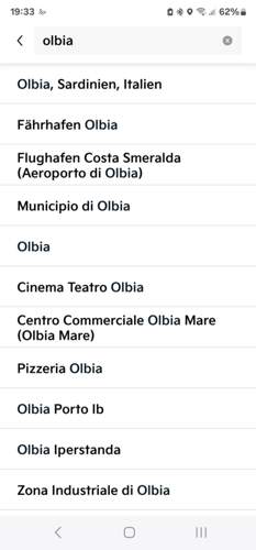

Zeig mal Foto von der Eingabemaske vom Navi
Bitte schön
Na und das funktioniert so nicht adresse nummer , PLZ ort , Land
Nur Rom einzugeben ist zu schwach : Rom , Italien bzw mit PLZ??
