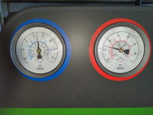

Den Hochdruckgeber hast du ja bereits getauscht! War das ein Originaler?
Welchen Druck liest du über Diagnose aus?
Themenstarteram 6. Juli 2022 um 11:47
Hier einmal die Drücke. Und der Geber ist aus dem Zubehör von aic.
16571056694821620816591278269377
16571079986365641926699459887
Da im FS der Hochdruckgeber hinterlegt ist, an diesem jedoch keine Spannung misst(Signalmessung per Oszi wäre aussagekräftiger) könnte es ev. sein das der neue Sensor nicht das Signal liefert was er soll!
