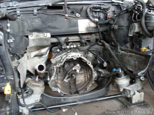

@Hoppels18t, Michara: "Stecker Motorlager Kompressor vertauscht" kann ich nicht ausschließen, aber ich kann mich nicht erinnern, irgendwelche Kabel an den Motorlagern gesehen zu haben (hatte sie zwischenzeitlich ausgebaut, um den Motor aufs Getriebe schieben zu können). Ich habe mal ein Bild des "leeren" Motorraums angehängt, da sind auch die Lager zu sehen. Wo sitzt der elektrische Anschluß, wenn nicht direkt am Lager?

Du kannst den Druck in der Anlage prüfen und damit anhand der Tabelle im Vergleich zur Außentemperatur grob schauen ob die Füllmenge stimmt. Dann schau mal ob das Regelventil N280 vom Kompressor angesteuert wird und den Druck im System beobachten. Das wäre schon mal ein Anfang. Solage das Klima-Stg einen Stromfluss zum N280 misst wird kein Fehler gesetzt, egal ob da das richtige N280-Ventil oder eins vom Hydrolager dranhängt...es passiert dann nur nichts im Kompressor.
Normal ist am Hydrolager direkt ein Stecker dran. Sollte bei 2.0er auch so sein...
