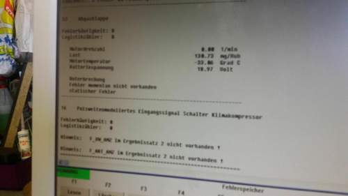

Guten Morgen zusammen, leider läuft meine Klimaanlage nicht mehr. Der Klimakompressor springt nicht an, es wurde die Klimaanlage befüllt, das Relais überprüft, sämtliche Leitungen und Sicherungen, das Motorsteuergerät und Klimasteuergerät wurden getauscht und der Druckschalter wurden geprüft. Aber es passiert nichts. Es erhöht sich auch nicht die Drehzahl wenn ich sie einschalte. Ich weiß nicht mehr was es noch sein könnte.

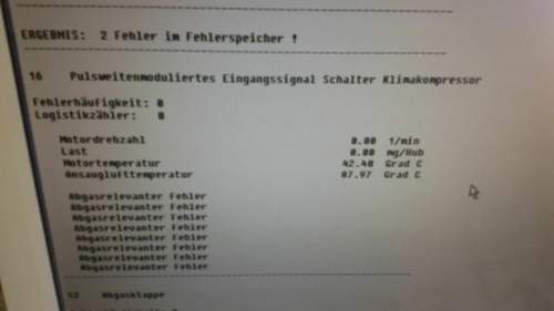

Wollte noch ergänzen, der Druckschalter wurde gemessen. Also von messen her alles in Ordnung aber er steht im Shadow Speicher als Fehler drin. Und lässt sich auch nicht löschen.
Hier sin einmal 2 Bilder einmal als der Sensor angeschlossen war und einmal als er nicht angeschlossen war um zu gucken ob sich was ändert. Und ein drittes Bild von den aktuellen Werten.

Kommt denn das Signal am Kompressor an, kannst du das messen?
Mit deinem Protokoll kann ich nix anfangen, außer das auf Bild 1+2 der Motor gar nicht an ist.
Themenstarteram 5. Juli 2015 um 10:38
Am Kompressor kommt kein Signal an. Wenn ich am Relais überbrücke läuft der Kompressor. Allerdings steht immer wieder der Druckschalter im Fehlerspeicher drin. Auch wo ich das Motorsteuergerät getauscht habe. Stand sofort wieder der Druckschalter als Fehler drin.

Da stimmt was mit der Software nicht. -33° Motortemperatur? Vergiss mal die Fehler im Shadowspeicher, sondern poste mal komplett die primären Fehler und auch die Sensoren der Klima.
Nachtrag: Das Bedienteil gibt keine Freigabe an die DME. Da mal suchen.
Themenstarteram 9. Juli 2015 um 8:39
Der Fehler mit der Abgasklappe stand schon immer drin. Auch als die Klimaanlage noch lief. Das ist wohl nicht weiter schlimm wenn der drin steht. Haben andere BMW Fahrer auch. Aber der Druckschalter stand damals nie als Fehler drin als sie noch lief.
