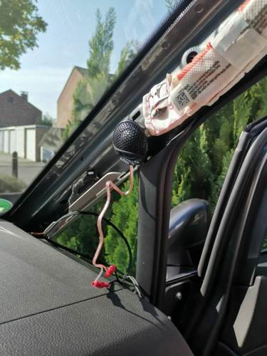

Ich habe beim meinem Touran Highline BJ 2018 immer das Problem, dass wenn ich z. B. über Kopfsteipflaster fahre ich ein knistern / knarzen im Amaturenbrett (Rechte Seite.. gefühlt aus Richtung Lüftung / Beifahrertür / Beifahrerairbag) habe. Gleicher Effekt wenn ich schneller als 130 fahre und die Autobahn ist huckelig.
Könnte auch sein dass Plastik irgendwo am Glas knarzt... Irgendwer ne idee was das sein kann.?
Kann man mit sowas im Rahmen der Werksgarantie zu VW?
Ich habe vor zwei Tagen (ca. 40km) einen Keil (ca. 4mm)zwischen A-Säule und Armaturenbrett gesteckt, und zwar mit etwas sanfter Gewalt, so dass ich die beiden Teile auseinander gedrückt habe, also nicht nur Filz zum dämmen. Seitdem ist Ruhe. Ich werde es weiter beobachten und berichten.

bei mir war es der Deckel vom Handschuhfach. Den kann man an den Gummipuffern mit einem Torx justieren und bei mir war es auf zu wenig Spannung eingestellt.
Gruß Fritz

Geht mir auch so. Bei mir ist es seit dem Wechsel der Frontscheibe. Einmal wurde schon nach der Ursache gesucht. Es wurde dabei ein Clip gefunden, der am Lautsprechermagneten hing. Jedoch besteht das Problem weiterhin.

Ich habe jetzt eine Spur.... Glaube ich.
Wenn ich etwas stärker gegen die Seiten er kleidung der A-Säule gegentippe (so ziemlich da wo der Lautsprecher sitzt) hört man einen deutlichen Unterschied zur anderen Seite und auch dieses Geräusch... bilde ich mir zumindest ein.. Werde nachher oder die Tage mal zu VW fahren.
