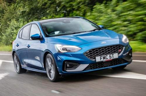

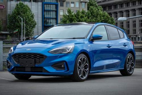

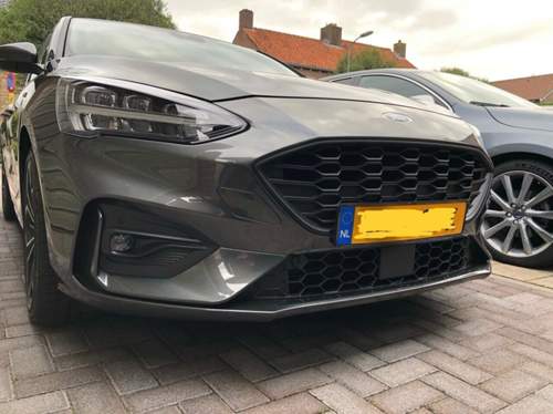

Bei meinem ST-line hatte ich einige Male einen Fehler im Fernradar der adaptiven Geschwindigkeitsregelung.
Deshalb hat mein Ford-Händler den kompletten unteren Grill ausgetauscht. Und meiner Meinung nach handelt es sich hier um eine originale ST und keine ST-Line Grill ??
Es ist nicht so wie es sein sollte, aber ich finde es sieht sehr gut aus. ACC funktioniert einwandfrei, also denke ich, dass ich es so lasse.

Die haben dir also ein ST Gitter anstelle des ST-Line Gitter verbaut.? Cooler Händler. Das wollte ich auch noch machen. :D
Weisst du wie teuer das Gitter ist und ob die Front ab muss?

Nein, das weiß ich nicht. Ist Garantiefall. Die gesamte Stoßstange muss demontiert werden.

Wir bekommen auch einen neuen unteren Grill, wegen Fehler beim Kollisionswarner, der Grill ist vor Ort, aber irgendwelche Halter waren falsch, dauert noch.
Bin ja auf unser Design gespannt ;-)

Laut meinem Ford-Händler kann er nur diesen unteren Grille bestellen. Ich denke, sie haben es einfach falsch bestellt (von einem ST) :D
