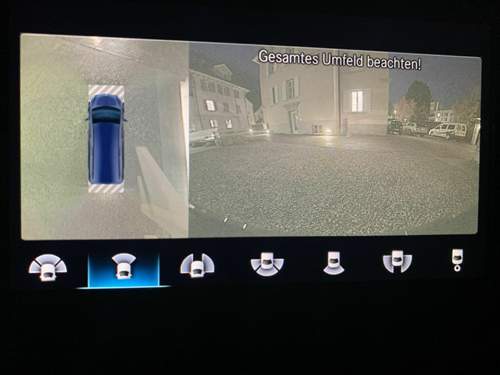

Hallo zusammen, gibt es eine Möglichkeit den Kontrast an der Rückfahrkamera einzustellen? Wenn ich nachts rückwärts fahre, geht ja die Kamera autom. an, nach ca.2 sec. ändert sich das Bild und wirkt wie stark vernebelt. Ist aber wie gesagt, nur nachts wenn die Rückfahrscheinwerfer an sind

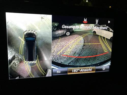

Vielleicht postest Du mal hier ein Bild von Deinem Bild. Das hilft bei der Diskussion.
Eventuell kann ich dann auch mal eins von meinem hier reinstellen. Finde es nicht schlecht und dann könnten wir hier vergleichen, ob es vielleicht abhängig vom Baujahr/Ausstattung inakzeptabel geworden ist.

Bezüglich des „vernebelten“ Bildes - kann es sein, dass du einen Schmutzfilm auf der Optik hast?
Nein, ist piccobello sauber
