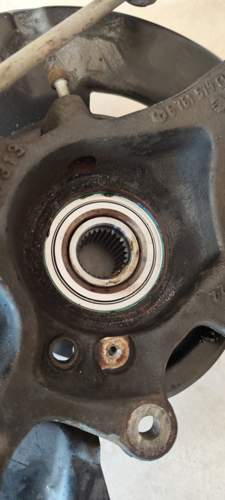

Und für'n E46, schonmal ganz falsch. Hier paar Fotos wie die beim E92 hinten aussehen:
Img-20230323-wa0022
Img-20230403
Img-20230403

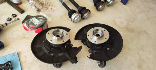

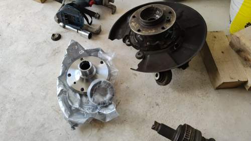

Hab letzten Winter die ganze Hinterachse inkl. aller Radlager überholt. Ich habe keine Presse und hab alles mit Spindeln und Abzieher gemacht.
1. Zentralschraube mit Ratsche 1m Länge lösen
2. Radnabe mit einem Radnabenschlaghammer entfernt. ( Deswegen sollte man auch eine neue Radnabe nehmen. Außerdem spart man sich das entfernen des alten Radlagerinnenrings) Hab die günstigen Radnaben von GSP genommen. Meiner Meinung stehen Sie dem Original nichts nach.
3. Antriebswelle aus Radnabe mit Hammer und Dorn rausschlagen
4. Lageraussenring aus Achsschenkel mit Spindel und passenden Hülsen rausziehen
5. Neues Radlager in Achsschenkel mit Spindel und Hülse reinziehen.
6. Neue Radnabe mit Spindel und Hülse reinziehen
7. Antriebswelle mit spezielle Antriebswelleneinziehwerkzeug, Hülse und Spindel reinziehen
8. Zentralschraube mit ca. 400Nm wieder festziehen.
9. Zentralschraube mit Dorn sichern
