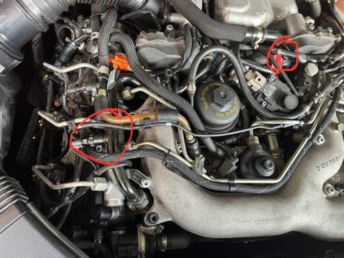

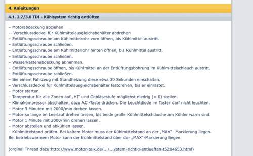

Ich hab das gerade erst hinter mir - unten am Kühler den Schlauch abziehen (kann ziemlich fest sitzen) und dann auf der gegenüber liegenden Seite ist auch ein Schlauch, den man abziehen muss, damit das System komplett leer läuft. Hab’s verbunden mit dem Keilriemenwechsel und dabei natürlich auch die Pumpe getauscht. Außerdem den Thermostat - eigentlich nur prophylaktisch, aber beim Wechseln wurde mir dann klar, woher mein leichter Kühlwasserschwund kam. Das Thermostat war undicht.
Befüllen geht nur mit Unterdruck - ohne werden die letzten Stellen des Klimakastens nicht ordentlich befüllt (bei den Entlüftungsschrauben kommt dann nichts raus). Es gibt einen Trick: Kühlmittelbehälter lösen und höher halten, dann befüllt sich das ganze System.
