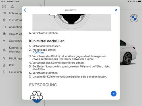

Hallo Leute,
könnt ihr mir sagen welches Kühlmittel ich nachkippen muss? Im Bordbuch steht keine Sorte oder gibt es dafür keine Unterschiede? Habe noch brühe vom 7er GTI, die wollte ich nicht unbedingt nehmen.
Danke
13 Antworten
Ich würde bei BMW das passende Kühlmittel abholen, oder nachfüllen lassen. Es gibt auch für BMW Fahrzeuge wenigstens zwei unterschiedliche Kühlmittel, die nicht verwechselt werden dürfen.
Jukka
ich gehe mal davon aus, daß du einen G20 hast.
Es muß nicht unbedingt ein original BMW Mittel sein. Ich habe es von Shell genommen und mit diesen Punkten abgerechnet, kostete sonst 9,99 €. Gibt möglicherweise inzwischen einen Inflationszuschlag.
Wichtig ist gleiche Farbe (grün) und BMW Freigabe. Grüne Schrift (Premium Kühlerfrostschutz) = grünes Mittel. Gesamtmischung ca. 1:1 = -37°.
Freundliche Grüße
Danke an alle. Ich war beim Händler. Hat es kostenfrei aufgefüllt.

Du vergesst jetzt, dass genau dafür gibt es in einem geschlossenen Kühlungskreislauf ein oder mehrere Ausgleichsbehälter. Die sind so gemessen, dass die normele Temperaturausweichungen im System ohne Dampfauslass durch Oberdruckdeckel geregelt werden. Die einzige Ursache, warum Kühlflüssigkeit nachgefüllt werden muss, ohne einen Fehler im System zu haben, ist die Tatsache dass es minimale Menge Luft im Kreislauf nach der Zusammenbau bleiben kann. Die Luft kommt dann meistens langsam raus und dafür muss man Kühlflüssigkeit nachfüllen. Das ist für Neuwagen typisch und wird z.B. bei BMW Werkstätten dafür ohne Kosten bei Neuwagen nach wenigen Tausend KM erledigt.
Ich fahre seit dem Jahr 1973 Auto (zusammengerechnet ca. 2,65 Mio KM) und seit es das geschlossene Kühlungssystemen gibt, habe ich nie, ohne ein Defekt im Motor zu haben, Kühlungsflüssigkeit nachfüllen müssen. Und bei Wartung machen die es auch nicht ohne den Fehler zu suchen. Die Fehlersuche ist nötig, weil es einen Fehler sein muss, wenn das Kühlmittel verschwindet - ich gehöre noch zu den Old School Autobesitzer, die regelmässig das Auto beobachten, inkl. alle Flüssigkeiten, Reifendruck usw. Dafür weiß ich das meine Autos nie Kühlmittel unbeobachtet verlieren. Der Z4 ist jetzt 12 Jahre alt und hat noch nie eine Nachfullung bekommen. Im Mai wird aber das Kühlmittel getauscht, um Korrosionschutzeigenschaften zu erfrischen. Ich habe das mehrmals gewollt, die Meistern bei BMW vermessen das Mittel und sagen dass es noch gut ist. Dieses Mal lasse ich es doch tun.

Heute ist ein Kühlkreislauf geschlossen, auch das Ausdehnungsgefäß steht unter vollem Druck.
Ein Ventil am Kühler selbst gibts nicht mehr und Kontakt zwischen Atmosphärenluft und Kühlmittel gibts auch nicht mehr.
>1,5 bar Überdruck sind heute kein Thema.
Für den Volumenausgleich zwischen heiss / kalt gibts das dortige Luftpolster (wie bei deiner Heizung zu Hause) und das Druckventil in dessen Deckel ist nur noch ein Sicherheitsventil das im Fall des Falles ein Platzen verhindert.
Da dampft (auch beim 330i) nix mehr, wenn nichts kaputt ist.
Wenn also regelmäßig nachgefüllt werden muß, dann IST was kaputt.
