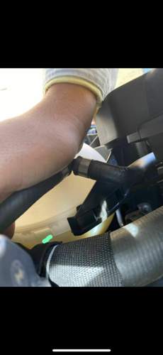

Hier ein Foto von dem mittel, jedoch ist es eher blau anstatt grün... meiner Meinung nach ...
Du wirst du wissen ob du einen 118i oder 120i hast. Das ist auf jedenfall das richtige Mittel.

Ganz ehrlich ? Bei kleinen Mengen von max 100ml fülle ich einfach destilliertes Wasser nach. Die vorhanden konzentration reicht als Frost Schutz! Wenn mehr fehlt würde ich erst mal Fehler suche betrieben! In 20 Jahren bmw musste ich noch nie mehr als besagte 100ml nachfüllen es sei denn ein Schlauch war defekt!
Alternativ bei BMW anrufen und OEM Nummer geben lassen!

Nimm bitte einfach destilliertes Wasser wie von mclanhan bereits vorgeschlagen. Man kann auch zu viel Frostschutz haben, und wenn nur etwas fehlt ist dest. Wasser ausreichend. Wenn du auf Nummer sicher gehen willst kauf dir für unter 10euro so einen Frostschutz Messer - du wirst sehen, bei 100 oder 200ml Wasser ändert sich da nix. (Annahme ist dass das Auto Scheckheft gepflegt ist und das keiner vorher was gemacht bzw. gepfuscht hat)

Ja sollte destilliertes Wasser sein um z.B. Kalk aus dem Kühlkreis raus zu halten. Ich persönlich würde das Wasser nachfüllen - spricht aber m.m. auch nix gegen abwarten.
