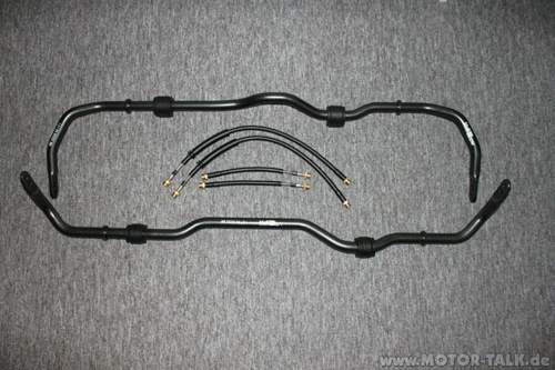

Du meinst die Koppelstangen, nicht die Stabilisatoren. Und nein, die brauchst du nicht tauschen. Du solltest sie nur wechseln, wenn die Planflächen an der Verschraubung gebrochen sind. (siehe Anhang)
Das Anti Roll Kit (also die richtigen Stabilisatoren) von H&R kostet um die 400€, das von Eibach um die 360€. Dabei solltest du beachten, dass die Eibach Stabilisatoren einen kleineren Durchmesser haben als die von H&R.
Ich persönlich finde beide Sets super, würde persönlich aber nur das Set von H&R empfehlen, da es sich deutlicher von den originalen Stabilisatoren unterscheidet.

Glaub mir ruhig. Kürzere Koppelstangen zu verbauen macht gar keinen Sinn, da die Position genauso ist wie beim Serienfahrwerk. Die Höhe des Fahrzeuges wird "über der Befestigung" der Koppelstange am Federbein bestimmt. :)
Im Anhang siehst du die H&R Stabilisatoren. ;)
H&R Anti Roll Kit S3

Ich habe das H&R Monotube 29220-1 und das H&R Anti Roll Kit 33220-1 verbaut.
29220-1
33220-1

Ja meinte Dich, das Antiroll Kit steht auch auf meiner Wunschliste. Was sind das für Leitungen ( Bremsleitungen) ??
