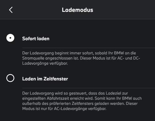

Guten Abend!
Auch auf die Gefahr hin, das es doch irgendwo hier zu finden ist:
Ich fahre morgen um 7:00 los ... diese Zeit habe ich in der myBMW App eingestellt.
Habe auch das Ladefenster probiert.
Ich dachte, das er das Laden so optimiert, dass er um 7:00 das eingestelltes Ladeziel von 80% erreicht.
Also eine "Schnarchladung" bis zur Abfahrt.
Habe ich das durch das lesen der letzten 6 Monate falsch in Erinnerung?
Er ladet gleich mit 11kW und ist um 23:30 fertig ... ich hätte gerne das er drosselt und um 7:00 die 80% erreicht.

Er lädt immer sofort für ca 1 Minute. Vermutlich um die verfügbare Leistung zu checken. Dann pausiert er das laden und startet dann, so das er ca 30 Minuten vor der Abfahrzeit den gewünschten Ladezustand erreicht.
Gruß Metalldrache
am 23. Oktober 2022 um 19:10
Genau diese Frage wurde im iX3-Forum gerade behandelt - ich traue mir wetten, dass es beim i4 genauso geht.
https://www.motor-talk.de/forum/laden-zur-abfahrtszeit-t7359223.html
Man muss Abfahrtszeit und Ladefenster passend einstellen. Habe es dort so formuliert:
Das Auto vergleicht
- den spätestmöglichen Zeitpunkt für den Ladebeginn, um zur eingestellten Abfahrtszeit voll zu sein
- und den frühestmöglichen Zeitpunkt für den Ladebeginn, ab dem das Lade-(Tarif-)Fenster das Laden erlaubt
und wählt von beiden Zeitpunkten den früheren für den Beginn des Ladens.

Themenstarteram 23. Oktober 2022 um 19:21
Anbei noch ein Foto
Ladefenster
am 23. Oktober 2022 um 19:28
Ok, vielleicht ist meine Formulierung des Lade-Algorithmus noch nicht vollständig.
Es schaut so aus, als könnte es noch die Sonderregel im Auto geben, die in deinem Beispiel angewendet wird:
Wenn ich überhaupt keine Chance habe, die Ladung auch nur teilweise in das Ladefenster zu legen, dann kann ich genauso gut sofort laden und nicht erst in letzter Minute vor der Abfahrtszeit.
Versuche mal, das Ladefenster erst kurz vor der Abfahrtszeit beginnen zu lassen.

Könnte das also noch jemand bestätigen? Die Leistung wird vom Auto nicht gedrosselt um das Ziel zu erreichen, oder?
AC Strombegrenzung kenne ich natürlich!
Er lädt immer mit der eingestellten AC Strombegrenzung, egal welche Zielzeit du einstellst.
