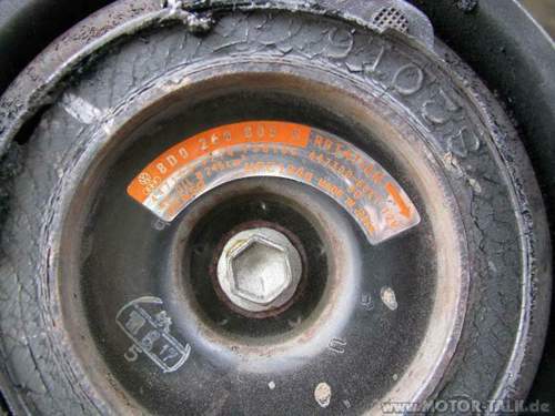

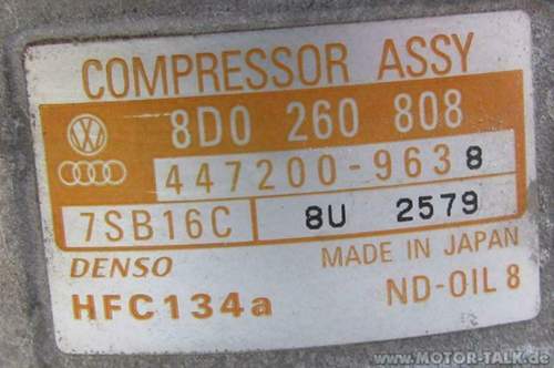

Themenstarteram 29. April 2012 um 12:48
Hallo (schon wieder),
also um an das Typenschild zu kommen muss man das Ding ausbauen, kein Thema 3 Schrauben - und auch noch gut zugänglich:
http://data.motor-talk.de/.../klimakompressor1-5086510617556486715.jpg
http://data.motor-talk.de/.../klimakompressor2-4665377698151835369.jpg
Frage: Die Keilriemenscheibe sieht von vorne und (vor allem) hinten so aus als seien ein paar Tropfen eine schwarze Masse (die jetzt fest ist) ausgelaufen. Auf was deutet das hin?
Ach ja dieser Trockner, wo sitzt der genau?
Und muss man hier auch genau aufpassen den Richtigen zu erwischen. Beim Klimakompressor gab's da wegen meinem Baujahr 11/99 Anlass zur Diskussion ...
Gruß Edi
Klimakompressor2
Klimakompressor1
sieht fast aus wie E-kupplung schrott
Themenstarteram 29. April 2012 um 13:14
Hallo derschwere,
und was heisst das, muss evtl. nur ein Teil und nicht der ganze Kompressor getauscht werden?
Die Kupplung gibt's einzeln z.B. bei Eblöd.
Ist evtl. nur eine Sicherung defekt?
Gruß Edi
erst mal die frage lässt sich der kompressor noch drehen, wie leicht? das ist das wichtigste.
die kupplung gibt es einzeln, sind aber unter umständen ganau so teuer wie ein überholter kompletter klimakompressor. beim tausch des kompletten kopressors darf man das wiederbefüllen der klima nicht ausser acht lassen. das kostet auch je nach werkstatt bis 100€, die preise für das kühlmittel sind mitterweile auch gestiegen...

die entscheidung liegt bei dir ob komplett oder die kupplung, ich würde an deiner stelle die schraube der kupplung mal abmachen sodass du nurnoch die welle von der kupplung hast, dann dreh da mal dran.
denn da kann nichts "schwarzes rauslaufen" ich denke das ist einfach nur die verschmochte wicklung der kupplung.
folgeschaden kann ich mir auch nicht vorstellen, zu unwahrscheinlich.
ich tippe auf einen rein äusseren schaden am kompressor, also sprich die kupplung.

Noch was: Meine Bezeichnung des Klimakompressors ist 7SB16C, im Internet ist aber wesentlich häufiger zu finden: 7SBU16C. Ist das nur ein Schreibfehler, also kompatibel oder nicht?
Gruß Edi
die kupplung ist abnehmbar, das meine ich damit. nicht zu sehr hebeln, das gehäuse des kompressors ist "nur" aus aluguss. wen da was reisst kommt dir das kältemittel ins gesicht und das öl des kompressors tritt aus
Themenstarteram 30. April 2012 um 9:10
Hallo derschwere,
also das mit dem beschädigen ist jetzt eher eine Frage der Sicherheit, wie Du schon schreibst, Kältmittel etc. Das das Ding sonst kaputt geht wäre ja kein Thema, ist eh schon kaputt ;-) . Der nette Mann vom Boschdienst hat mir abgeraten nur die Kupplung zu wechseln, schon wegen der 140000 km Laufleistung, was meinste?
Gruß Edi
meine klima hat 260000 drauf und läuft tadellos, allerdings habe ich einen zexel-kompressor drin. welcher nun besser ist ?! wenn die kupplung runter geht ohne den kopressor zu beschädigen (am besten mit einem abzieher) und sich der kompressor an der welle noch frei drehen lässt, dann sollte mit einer neuen kupplung ganz gut gedient sein.
wie gesagt, das foto von dir sieht ganz nach zerrauchter wicklung in der kupplung aus
