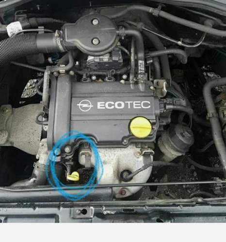

Hast oder hattest du einen defekten Öldrucksensor?
Wenn dadurch Öl in den Kabelstrang gedrückt wurde und bis zum Lambdasondenstecker gelangt ist, verbrennt die Lambdasonde immer wieder bis der Stecker gereinigt und ölfrei ist.
Gruß Acki

Wo sitzt der bei dem auto?
Gib doch einfach mal in der SuFu oder bei Google Öldruckschalter ein.
D.U.
@Ibiza6k_owner schrieb am 20. Juni 2021 um 18:19:01 Uhr:
Welcher Motor?
Themenstarteram 20. Juni 2021 um 17:43
Meine es wäre x10xe
Z10XE, oder?

Der, den Du meinst, hat keinen Öldrucksensor - wie oben genannt - sondern "nur" einen Öldruckschalter, wie später geschrieben wurde!
Ist der Stecker am Öldruckschalter trocken (gewesen), wenn Du den Stecker abziehst?

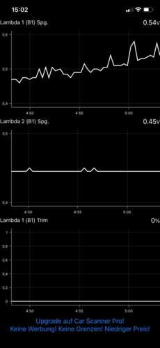

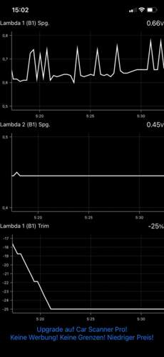

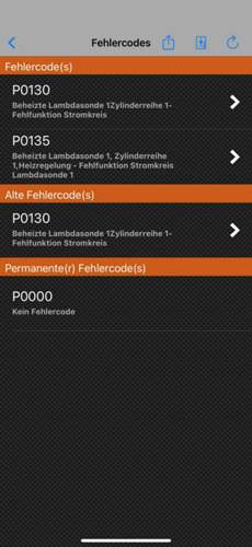

Ja problem ist noch da ich füge mal noch bilder ein
Das 1. bild war im dtand als er ruckelte
Das 2. bei etwas gas geben
Das 3. der genaue fehlercode
