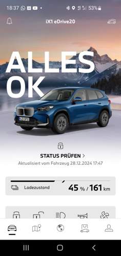

Ich bin gerade im Urlaub. Am Flughafen habe ich meinen iX1 mit ca. 40% im Parkhaus abgestellt. Nach drei Tagen habe ich mal in die App geschaut und festgestellt, dass der Akku bereits nur noch 34% haben soll. Nach weiteren zwei Tagen zeigt er jetzt nur noch 27% in der App an.
Wenn das so weiter geht ist der Akku leer wenn wir aus dem Urlaub zuzukommen. Dann haben wir ein Problem.
Normal sind solche Entladungen doch nicht. Mein Auto steht auch so mal ein paar Tage rum, da ist auch keine Entladung festzustellen.
Ist da irgendwas kaputt?

Moin. Ist die Klimatisierung deaktiviert? Ansonsten würde der morgens zur üblichen gespeicherten Abfahrtszeit den Innenraum vorklimatisieren und das würde den Verbrauch erklären.
@JayDee950 schrieb am 18. September 2024 um 09:52:46 Uhr:
Das könnte den Verlust erklären. Könnte mit Heizen/Klimatisieren circa 2 % je Tag hinkommen. Wenn das Auto nämlich nur steht, verliert es so gut wie gar nix. War drei Wochen in Urlaub. Da war nicht mal 1 % insgesamt weg.

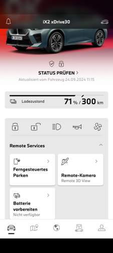

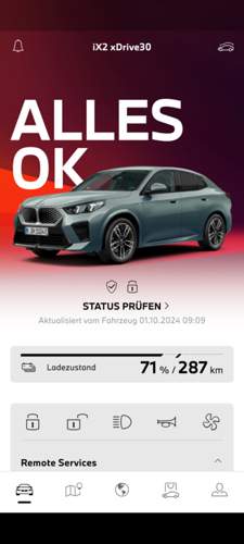

Wir waren 2 Wochen im Urlaub und der Akku hatte den gleichen Wert wie zu beginn des Urlaubs.
Allein schon dass der jeden Tag einen neuen Batteriestand schickt bedeutet ja, dass das Auto nicht durchschläft. Irgendwas hält den "wach" oder weckt ihn regelmäßig auf, das dann den Strom verbraucht. In der App kannst Du ja unter "Status prüfen" sehen wann sich das Fzg. zuletzt gemeldet hat. Wenn Du über die App irgendwelche Kommandos schickst, bspw. Hupen oder auch die Remote-kamera aktivierst dann aktualisiert er ebenfalls den Status, aber ansonsten sollte er sich eigentlich nicht ohne Grund bei seinem Server melden...
Da ich zzt. im Homeoffice bin steht mein i4 (Dienstwagen) seit drei Tagen im Firmenparkhaus und der Status in der App wurde genau zu dem Zeipunkt zum letzten Mal aktualisiert als ich das Fzg. dort abgestellt hatte. Demzufolge ist auch der SoC in der App unverändert, aber i.d.R. ist er das auch wenn das Auto bspw. während meines Urlaubs auch mal für zwei Wochen dort steht. Hab noch nie bemerkt dass sich der SoC bei längerer Standzeit verändert hätte.

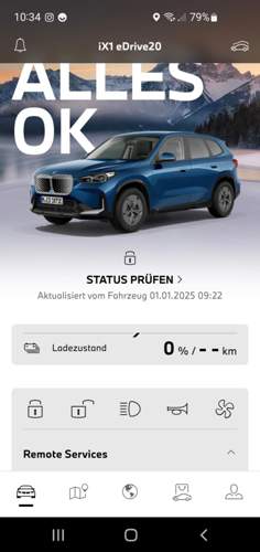

Und wie hoch ist aktuell der Akkustand?
Themenstarteram 23. September 2024 um 4:28
Das Fahrzeug hat am 21.09., um 09:46 Uhr, 6% gemeldet. In der App kann ich den Status nicht mehr aktualisieren. Wahrscheinlich ist die Kiste schon tot. ;-)
