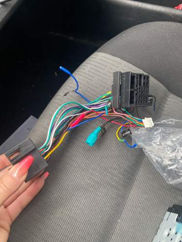

Laut Fotos ist es ein Kenwood Radio und mittels DIN Stecker angeschlossen
Um was für ein Kenwood Radio handelt es sich?
@sunny_84
Wer hat das Radio angeschlossen und die Lüsterklemme verwendet?
Bedenke, wir sitzen daheim und haben keine oder wenige Infos, was bei dir verbaut ist und um dir helfen zu können, brauchen wir Infos
Wenn kein Lautsprecher mehr funktioniert, dann liegt es am Anschluss/Radio, der alle Lautsprecher versorgt

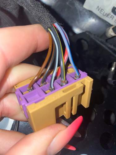

Laut dem Lautsprecheranschluss(brauner Stecker) sind die vorderen
originalen LS angschlossen und für die hinteren LS wurden Kabel gezogen( diese an den Lüsterklemmen).
Normalerweise müssten alle LS aber zumindest die vorderen LS Funktionieren.
Schaut nach eimem Problem mit dem Radio aus.
Mach mal ein Bild von der Anschlussbelegung des neuen Radio.

Was mich etwas verwirrt ist der braune große zusätzliche auf dem letzten Bild
Irgendwas stimmt da nicht!
Im zweiten Bild ist der schwarze Stecker komplett belegt.
Im dritten Bild ist am schwarzen Stecker pin1. 2. und 3 nicht belegt.
Außerdem sieht man im Bild noch einen braunen Stecker, sieht nach LS Quadlock aus. wofür ist dieser?
Du müsstest einmal alle Stecker soweit vorziehen, ein Bild machen damit man die Belegung sieht.
