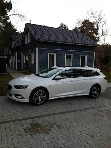

Hallo Zusammen
Mir ist heute aufgefallen das ein leichter Farbunterschied von der Fahrer zur hinteren Türe besteht. Mir ist das vor allem erst jetzt bei schlechterem Wetter ins Auge gestochen. Hab das Gefühl der Lack der Fahrertür ist eine nuance dunkler. Bin ich da zu heikel und das ist Normal oder hat das was mit dem Perlmutt Lack zutun?
Danke und Gruss Scraty

An der hinteren Tür reflektiert das weiße Haus, an der vorderen Tür ein dunkler ?Busch?.
Das Foto ist 0 also aussagekräftig.
Stell das Auto vor einen gleichfarbige Fläche, alles andere führt auch dich nur in die Irre.
Da das ganze Auto samt Türen am Stück lackiert wird, kann das – wenn überhaupt – höchstens ein nachlackierter Transportschaden sein. (Ich seh da wie gesagt auf dem Bild keinen Unterschied.)
Wenn da was nachlackiert wurde, kann man das mit einem Lackdickenmesser feststellen.
Bewegte Bilder aus der Produktion: https://youtu.be/Ox2zNEkjkCs?t=72
Kann mich meinem Vorredner nur anschließen - miss die Lackstärke. Ein Transportschaden kommt leider immer wieder vor.
Ansonsten sehe ich da am Foto auch leider keinen Unterschied.
Ich sehe auf dem Bild den Unterschied. Die Fahrertür ist dunkler als die hintere.
Hätte der Lackierer wissen müssen, dass man bei perlmutt oder silber einlackieren muss.
Schichtdickenmessung wird Dir Klarheit verschaffen.

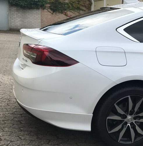

So habe jetzt mal Aufnahmen in der Sonne und mit besserer Kamera gemacht. Ich muss sagen je nach Blickwinkel sieht man echt keinen Unterschied mehr... Und je nach dem lässt sich der Effekt das eine Tür dunkler erscheint auch auf der Beifahrerseite ausmachen. Denke ist wohl eher eine Eigenschaft des Perlmuttlackes das er je nach dem das Licht ein wenig anders Bricht oder so? Werde den FOH trotzdem mal drauf aufmerksam machen. Muss eh noch Fahrer und Beifahrerseite die Türen richtig einstellen die sind nicht ganz bündig mit der Karosserie. Eventuel kommt auch daher der Effekt.

Das dürfte in der Tat an der Farbe (die ja nicht einfach nur weiß ist) zusammen mit den nicht ebenen/gleichförmigen Flächen liegen.
schöner Wagen
Perlmutt schimmert doch bei jeden Blickwinkel und Lichteinfall anders. Da muss das Licht schon exakt frontal auf den Türspalt Vorder-Hintertür treffen um einen bzw. keinen Unterschied wirklich erkennen zu können.
