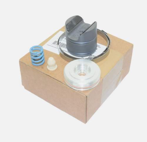

Hallo zusammen, x3 30d f25 hat ein problem mit lenkgetriebe druckstück eps, ich will von euch wissen einbau kosten von bmw..danke.

Man braucht ein spezielles Werkzeug. Kann man aber evtl. selbst anfertigen.
Meine Erfahrungen dazu waren, das BMW zuerst großkotzig meinte, ja klar machen wir und am Tag als es gemacht werden sollte "Ja uns fehlt leider das Spezialwerkzeug". Echt peinlich!
Habe es letztendlich selbst gemacht. Spezialwerkzeug bei ebay bestellt und mich halbwegs an ISTA gehalten. Man braucht noch das EPS Druckstücke Rep Set + das BMW Fett.
Am besten geht es mit einer zweiten Person, weil dieser Hinweis mit 60Nm + 15° oder sowas ist leider Unsinn. Man stellt es quasi so ein, das es nicht klappert und leichtgängig ist. Dreht man es zu fest, merkt man sofort das die Lenkung schwer geht. Also jeder halbwegs normale Schrauber kann das problemlos selbst richten.

Danke für die info..ich hab schon druckstück eingebaut,aber spurstangeglenk hat immer noch leichte spiel,ich höre beim fahren das klackert..ich weis nicht ob ich diese druckstück noch etwas fest drehen muss..mfg.
Es hört sich an wie Spurstangenkopf bzw. Gelenk. Ist aber das Druckstück. Ziehe es an bis die Lenkung schwer geht, dann langsam wieder zurück bis leicht geht und das Klappern weg ist.
Es gibt ja auch eine BMW Teilenummer dafür:
32106891974
Reparatursatz Druckstück EPS
Dann sollte BMW darüber ja auch zumindest Bescheid wissen und das auch durchführen. Frage ist nur, zu welchem Preis ?

Macht BMW....
ABER nur bis 130.000 km
Kosten zwischen 300-400€
