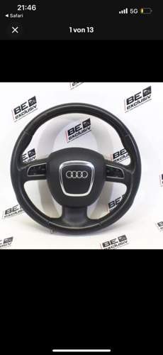

Hi, wollte mal fragen wer sich mit den ganzen Lenkrad wirr warr auskennt. Welche Abgeflachten S-Line Modelle passen zum B8 Bj 2012 VFL???
Passen generell nur A4 Lenkräder oder sind die Abgeflachten Audi S-Line sozusagen Allroundmodelle und werden von Audi auch an zB A3, A6, A5 etc verbaut? Sind evtl nur die Bohrungen für die Lenksäule unterschiedlich?
Hätte liebend gerne ein Abgeflachtes S-Line im 8K, jedoch stehen in den meisten ibay Beschreibungen keine expliziten Modellhinweise;

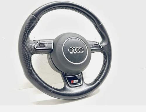

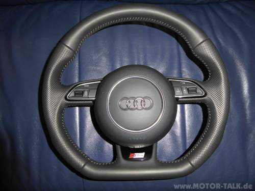

Ich kann schon mal soviel dazu sagen:
In den VFL kannst du nur die Lenkräder mit den ich nenne sie mal "rechteckigen abgerundeten Airbags" und nicht die "runden Airbags" verbauen, da sie unterschiedliche Airbagsysteme haben. Damit fallen die meisten unten abgeflachten Lenkräder schon mal weg.

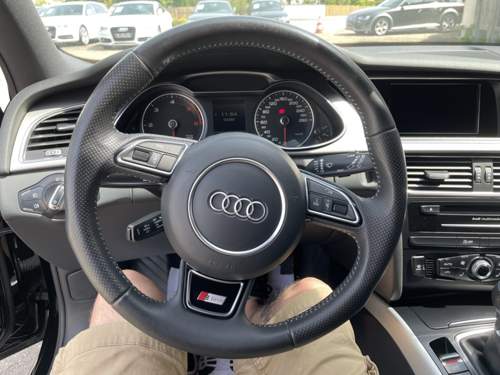

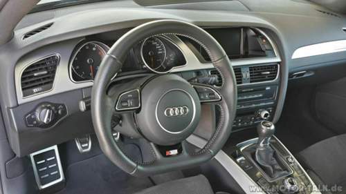

Wer sagt das?
Ich habe ein VFL und ein Abgeflachtes Lenkrad mit rundem Airbag drinne
aha....das ist ja mal was ganz neues.....das Airbagsystem ist gleich geblieben...

Ähm ich hab an nix rumgebastelt, Stecker vom alten passt 1:1.
Und ABE verlierst du damit auch keine.
