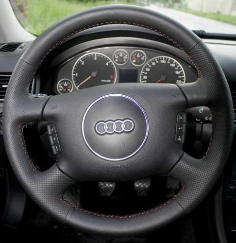

hallo, habe mitte der Woche einen Termin beim Sattler, habe noch ein wenig Alcantara Leder Stück (von meinem Alcantara Dachhimmel) übrig gehabt und würde gern meinen Schaltknauf und Lenkrad damit beziehen lassen. Momentan habe ich am Lenkrad und Schaltknauf das S Line gelochte Leder.
Meine Fragen sind..
1. Soll ich das ganze Lenkrad beziehen lassen oder nur einen TEIL oben und unten??? Weiss ja nicht, wie sich das so verhält wenn das ganze Lenkrad aus Alcantara ist.
2. Was kann ich beim Schaltknauf machen (Automatik) ausser komplett beziehen. Wie verhält sich das mit der ZEIT.
3. Ist das Alcantara Leder strapazierfähig, ist schliesslich orig. von AUDI.
DANKE...

Mein Lenkrad und Schaltknauf sind mit Alcantara bezogen - komplett. Du musst damit rechnen, daß die Stellen, an denen sich Deine Hände die meiste Zeit befinden, nach ca. 1 Jahr ( je nach Nutzung natürlich ) speckich werden. Das ist vor allem die linke Seite des Lenkrades, an der man meistens seine Hand hat.
Da ich mein Lenkrad und Schaltknauf selbst beziehe hat sich das Thema nach ein paar Stunden Arbeit wieder erledigt und ist wieder neu.
Ist schon zu überlegen ob man es komplett in Alcantara macht. Aber wozu die Stellen mit Echtleder beziehen lassen, die am meistens abgegriffen werden? Ich mach das Alcantara doch aufs Lenkrad weil ich das tolle Gefühl von Alcantara schätze und nicht wegen dem Aussehen. Also macht das für mich nicht viel Sinn...

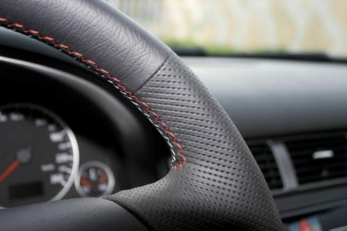

LENKRAD:
Das Stück rechts und links an den speichen 7-8cm (3 Speichen lenkrad) wird in seidennappaleder (RS6 Sitze) bezogen
Oben und Unten in Alcantara, dass alles wird mit WEISSEN Nähten zusammen genäht, weisse nähte weil meine sitze schwarz mit weissem keder sind und die interieurleisten alu gebürstet.
Schaltknauf:
Komplett in Alcantara, mit weisser Naht....!!!!

Das ist natürlich schwer zu erklären. Aber den Originalbezug hab ich auch als Muster genommen. Dann noch auf folgende Dinge achten:
- Alcantara dehnt sich nicht gleich gut in beide Richtungen - also auf die Zuschnittrichtung achten
- Es gibt verschiedene Arten von Nähten - je nachdem muß man die Naht unterschiedlich weit weg setzen vom Rand
- Ich klebe mein Lenkrad immer nur im Bereich der Speichen. Sonst wird es nur genäht und hält durch die Spannung
- Bei Alcantara ständig auf Kleberfreie Finger achten. Wenn da einmal Kleber auf der guten Seite ist, hast Du verloren
