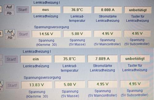

Im Fehlerspeicher ist daraufhin immer folgender Fehler abgelegt:
Adresse 16: Lenkradelektronik Labeldatei: DRV\4H0-953-568.clb
Steuergerät-Teilenummer: 4H0 953 568 H HW: 4H0 953 568 H
Bauteil und/oder Version: Lenks.Modul H04 0005
Codierung: 0004FC
Betriebsnummer: WSC 12345 123 12345
VCID: 384743258B6C3AFEA5-806D
1 Fehler gefunden:
02925 - Taster für Lenkradheizung (E522)
007 - Kurzschluss nach Masse - Sporadisch

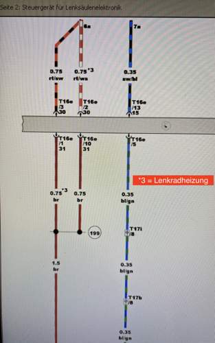

Laut Stromlaufplan ist im A6 4G der 4-fach Stecker vom Nachrüstkabelsatz gar nicht belegt! Hier ist Pin 1 (Kl. 31) und Pin 2 (Kl. 30) am 16-fach Stecker für die Stromversorgung der Lenkradheizung (siehe angehängtes Bild). Der Nachrüstkabelsatz geht von "Taster Lenkradheizung" an Kl. 15 im Sicherungsträger und der "Masse" Pin hat die Massestelle unter der Einstiegsleiste.
Auch gibt es den Taster E522 nur im A8 4H, da dieser keinen Taster am Lenkrad, sondern an der Lenksäule verbaut hat.

Bei mir war die Lösung, dass das Kabel von k-electronic total unnötig ist.
Ich habe testweise die Sicherung vom nachgerüsteten Kabel entfernt und seither läuft die Heizung problemlos.
Ich bin nur unsicher ob die Pins von der Stromversorgung für die Lenkradheizung nicht schon doch ab Werk belegt sind oder der Strom über die Versorgung für die Lenksäulenelektronik bezogen wird. Dazu muss ich mal die Lenksäulenverkleidung abnehmen und genauer nachschauen.
Ich habe die Heizung nur in der Lenksäulenelektronik (16) codiert.
Wenn man sich den Stromlaufplan genauer anschaut, dann sieht man dass das Kabel von k-electronic total unnötig ist. Da der Stecker auf dass das Kabel geht nur im A8 4H belegt ist, da dieser den Taster für die Heizung nicht am Lenkrad sondern an der Lenksäulenverkleidung verbaut hat.
