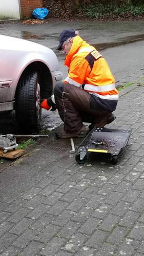

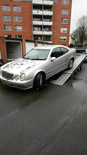

Moin ich bräuchte auch mal hilfe! Einbekannter hat einen W208 Clk von ich meine 98 er hat jetzt das Problem das sich gar nichts mehr bewegt wenn er seinen schlüssel einsteckt ! Batterie vom Schlüssel wurde mehrfach gew. einen Ersatzschlüssel gibt es leider nicht! Aus lesen kann man die kiste leider auch nicht ! ich habe nur ein OBDII gerät was zu neu ist für das Fahrzeug! Das Fahrzeug steht jetzt bei einer Gastsätte das es ein Automatik ist bekommen wir die Kiste da leider nicht weg! Ich meine das der Schlüssel defekt ist weil das FAhrzeug auf nichts mehr reagiert aber ich höre mir auch gerne andere Meinungen an.
