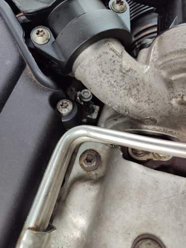

Wir fahren einen Golf 6 TSI BJ 2012 mit jetzt 165.000km gelaufen
Eigentlich hatten wir vor den noch einige Jahre zu fahren.

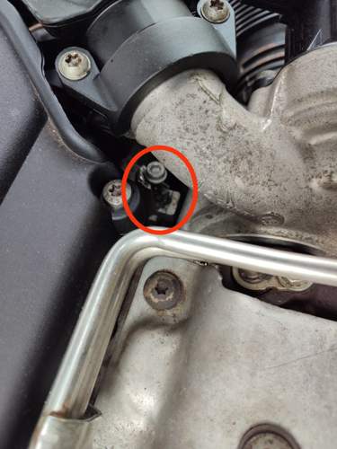

Jetzt stellt sich raus dass der Zylinderkopfdeckel ne Macke hat und getauscht werden muss. Es drück Öl raus und es fehlt eine Ecke an der Schraube (keine Ahnung wie man das hinbekommt)
Gesamt-Kosten bei VW ~ 2.000€
In einer freien Werkstatt ~1.600€
Eine andere freie, sagte gleich die machen das nicht. Zu groß der Aufwand für die und nicht die Möglichkeit des neu einstells der Nockenwelle und Kette.
Beide fragten auch gleich, "lohnt sich das bei dem Auto noch?"
Die Frage geb ich doch direkt mal weiter.
Lohnt sich das zu investieren? Ansonsten haben wir aktuell keine Probleme. Erst vor kurzem die HD Pumpe gewechselt bei VW.
Und wir hatten vor das Auto einige Jahre zu fahren.
Ich habe keinen tgl Arbeitsweg damit. 2, 3 mal im Jahr 500km zur Ostsee, andere Strecken kürzer.
Ach, Kette wurde im November 23 gewechselt

Themenstarteram 21. März 2024 um 11:02
Hier mal ein Foto, aber zu erkennen
Defekte Haube
Themenstarteram 21. März 2024 um 11:05
Eingekreist
Img-20240321

Ich glaube der Gewindeausbruch ist am Kopf, es geht darum den Zylinderkopf zu tauschen. Und dann reden wir von Steuerkette, Ventilen usw, wenn das alles eh ab ist.
Gruß SCOPE
1600 Euro ist doch völlig i.O. Für diese Arbeit. Danach ist dann auch alles wieder sauber und auch die Kette ist neu.

Was bitte ist ein Gewindebruch, Bolzen abgerissen oder das Gewinde am ZK ausgerissen? Bei abgerissenem Bolzen mit Linksausdreher rausholen, ansonsten Helicoil einsetzen, fertig.
Da hat es wohl mal jemand etwas gut gemeint mit dem Drehmoment-Schlüssel, daß die Ecke vom Deckel weggeknackt ist. Der Deckel kostet ca. 120 € und das Wechseln kann gar nicht so horrend viel kosten, wie die Werkstätten gern haben möchten, da kommt man doch sehr gut ran! Nur so meine Meinung...

@hoffnungsloser-Fall schrieb am 26. März 2024 um 22:21:15 Uhr:
Ich bin gespannt
Der Händler nimmt sich der Sache jetzt nochmal an
