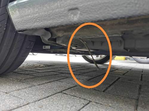

Loses Gummi am Unterboden
ich habe heute bemerkt, dass eine Gummilippe am vorderen Unterboden runterhängt. Kann mir einer sagen, wozu diese dient und ob es einfach ist, den Bereich wieder instandzusetzen?

Hast du den Wagenheber am Falz angesetzt?
Der Wagenheber wurde noch nie angesetzt
Vielleicht war es auch die Werkstatt?
Sieht für mich nach einem beschädigten Unterbodenschutz aus, welcher durch einen Wagebheber / Hebebühne entstanden ist.

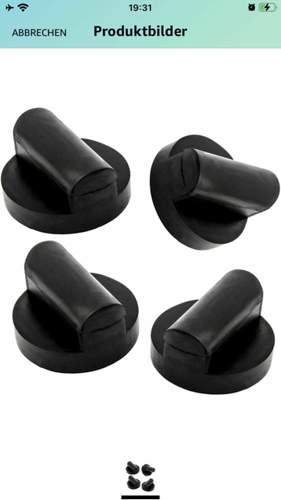

Das hab ich auch an allen Vieren weil ich den Wagen Heber benutze ich selber überlege grade wie man das flicken könnte!!!

Teilenummer ? Hier gibt es keine Teilnummer. Das ist er Unterbodenschutz welcher durch einen Wagenheber abschschert wurde.
Auch wenn Due es nicht gewesen bist, die Werkstatt setzt an den Stellen den die Hebebühne an.

Leider setzen auch Werkstätten die Arme der Hebebühne an dem Falz an, der UBS wird quasi richtig gequetscht und platzt auf.

Leute, ihr habt Probleme mit dieser Wagenheberaufnahme. Das sieht doch kein Mensch.
Sehen tut das keiner,jedoch sind die Falze nicht umsonst mit einer dicken Schicht Unterbodenschutz gestrichen. Wenn der nicht da ist fängt das ganze allmählich an zu rosten.

Und, wo willst Du den Wagen dann hochheben? Dann schreibe doch mal AUDI an, warum sie diese Wagenheberaufnahmen mit einer dicken Schicht Unterbodenschutz umhüllen, wenn dies die Wagenheberaufnahmen sind und diese beim ersten Kontakt mit dem Wagenheber beschädigt werden. Die werden doch nicht die Produktion umstellen, nur weil ein paar Leute sich daran stören. Bis das rostet bzw duchgerostet ist ist der Wagen 20 bis 25 Jahre alt. 99% der A3 und auch der A4 Fahrer juckt das nicht und sie machen sich auch darüber keine Gedanken.

Ich will meinen Wagen länger behalten deswegen würde ich vorsagen das da erst gar kein Rost entsteht…

Ich glaub ich werde es erstmal anrauen und dann einfach mit son nem Unterbodenschutz pinseln und eventuell irgendwie eine Gummi Dichtung dafür besorgen.
So das es länger hält bis es rostet.

Was willst Du immer mit Deiner "Gummidichtung". Davor war Unterbodenschutz dran, der mit dem Metall fest verbunden war. Hör mit anrauen auf. Du schleifst die Grundierung runter. Das ist Pfusch in höchster Vollendung. Lasse es wie es ist, nimm Seilfett und pinsle die Stelle ein und gut ist es.
