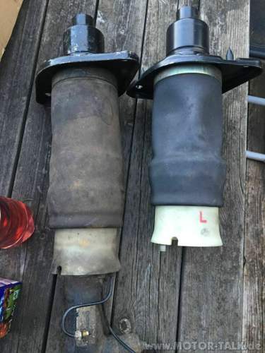

Das hintere Luftfahrwerk verhält sich seltsam.
Es senkt sich mal ab und mal nicht. Auto steht über Nacht, ich komme ans Auto und er hängt hinten runter. Motor starten, Lampe im Cockpit blinkt kurz und das Fahrwerk ist wieder oben. Das macht er aber nicht immer. Auto steht nun seit 2 Tagen und das Fahrwerk ist noch immer oben.
Wenn es undicht wäre, müsste es sich ja immer absenken aber wie erwähnt, macht es aber nicht und daher würde ich Undichtigkeit ausschließen. Was könnte es sein....?

Hast Du einen "normalen" Avant mit Niveauregulierung an der Hinterachse, oder hast Du einen Allroad mit komplettem Luftfahrwerk ?
Wenn Avant, dann lies dir mal (falls noch nicht geschehen) die ganzen Beiträge zum Allroad Luftfahrwerk durch. Es kann schon eine Undichtigkeit (Leckage) sein, und es hört sich für mich auch stark danach an. Je nach dem wie er steht, das können nur Millimeter Differenz sein, ist der Gummibalg mal dicht und mal undicht.
Dein Kompressor scheint nocht fit zu sein, wenn es ihn gleich wieder hoch bekomm. Aber wenn es eine Leckage ist, dann macht der Kompressor das (die Mehrarbeit) nicht lange mit.
Ausschließen würde ich nie irgendetwas. Ich würde höchstens aufgrund der Wahrscheinlichkeit etwas höher oder niedriger priorisieren. Wie alt ist dein A6 und wieviel Km ? Wurden die Luftbalge schon mal erneuert ? Wenn "alt" und viele Km, und Balge noch original, dann steigt die Wahrscheinlichkeit auf eine Leckage.

Wollte gerade mal nach den Teilen schauen. Was genau brauch ich da wenn du Balge getauscht werden sollen?
Ein Link wäre toll...weiß nicht so wirklich was ich brauch :confused:
Themenstarteram 24. Dezember 2018 um 12:15
Wären das die richtigen... Luftfbalge
Kann ich nicht mit Sicherheit sagen. Ausgewiesen sind sie zwar für den A6 Avabt quattro, aber die Teilenummer ist die vom Allroad (4Zxxxx). Ich meine aber Avant quattro und Allroad sind an der HA gleich aufgebaut, sollte also passen (wenn deine Signatur passt). Nur bei den Fronti's ist der Dämpfer und der Luftbalg separat verbaut.
