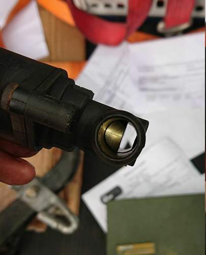

Themenstarteram 20. August 2021 um 14:22
ich hab heute mal die Kabel durchgemessen.
Das Plus Kabel zu den Benzinpumpen hat glatten Durchgang zur Masse.
Ich finde das ist nicht normal, deswegen wird ggf auch das KPR heiß.
Das Pumpenkabel was im Beifahrerfußraum mit dem MKB verbunden wird, das Kabel was nach hinten geht da messe ich den Massendurchgang. An dem Kabel war ich aber nicht dran, der ist original.
Dann hab ich mein ÜSR mal aufgemacht, Bild ist angehangen.
Es hat mehrere „Verbrennungen“ innen.
Ein anderes ÜSR ist auch heiß geworden, ich muss definitiv im MKB einen Kurzen haben, oder das MSG ist defekt.
Ich hab alles vom ÜSR abgeklemmt, nur das MSG und Leerlaufregler sind noch dran, und das ÜSR wird trotzdem heiß.
Auch ein anderes ÜSR wird auch heiß wenn das MSG angesteckt ist.
Der Leerlaufregler bekommt Plus vom ÜSR und wird dann vom MSG gesteuert.
Der Leerlaufregler hängt an einem separaten Pin wo nur der Leerlaufregler dran hängt.
Wenn das ÜSR heiß ist kann er den Leerlauf nicht mehr halten und ich muss den Motor mit dem Gaspedal am leben erhalten.
Das Pluskabel am ÜSR zum MSG ist 2,5cm2
Aber am MSG Stecker kommt nur ein dünnes Kabel an.
Hängt an diesem Pin am ÜSR noch etwas mit dran und nicht nur das MSG ?
