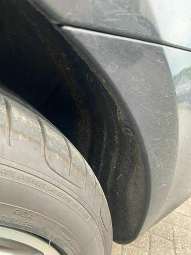

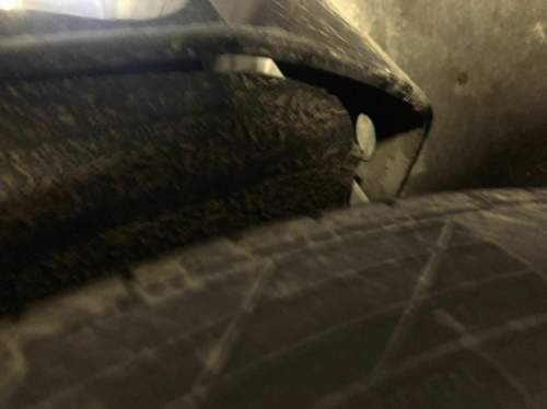

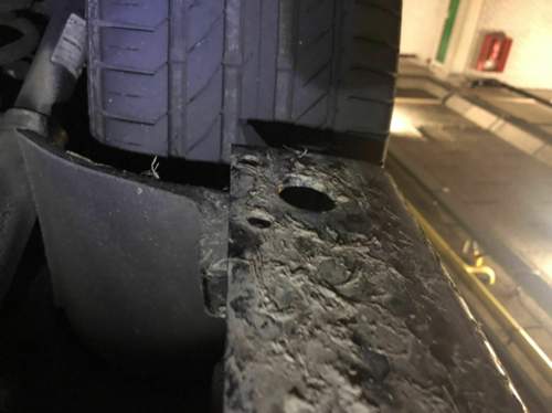

Nach Jahren passiv mitlesen hab ich jetzt doch mal ne Frage.
Bei unserem Marco Polo 250D 4Matic AMG wurde die hintere Schürze (Stoßstangenverkleidung) getauscht. War nötig weil leider jemand in unseren V “eingeparkt” ist.
Irgendwie schaut das aber im hinteren Radkasten sehr komisch aus. Dort ist ein Spalt als ob dort etwas fehlt oder falsch angebaut wurde. Auf jeden Fall kann man zwischen Radkastenverkleidung und Schürze wunderbar durchschauen bzw. die flache Hand durchstecken. Schaut auf beiden Seiten so komisch aus. Fotos anbei.
Kann vielleicht jemand von Euch sagen ob das so OK ist oder evtl. besser Fotos von seinem hinteren Radkasten machen?
Vielen Dank Euch!

Hallo, habe gerade mal unter einem Kundenwagen mit AMG Line auf dem Hof drunter gelegen. Bei deinem Fahrzeug fehlen also diverse Teile Siehe letztes Bild Screenshot Teilekatalog. Die Radhausschale ist baugleich, egal ob mit oder ohne AMG.
Bitte also bei der Werkstatt reklamieren.

Nein, das ist so nicht normal. Ganz unten fehlt die Befestigung zwischen Radhausschale und Stoßfängerverkleidung.
VG Ingo

@oiledif ...schau Dir doch einfach mal die andere Radhausverkleidung auf der rechten Seite an, sieht die genauso aus ?
Themenstarteram 12. Juli 2020 um 19:50
Ja Beifahrerseite schaut gleich aus, auch dieser komische Spalt. Sieht genauso fehlerhaft aus. Aber es scheint ja, dass da ein Teil fehlt.
Jo...ist dann wohl Werkstatt-Pfusch, pumpe Dich schon mal für den Werkstattbesuch auf ! ;)
